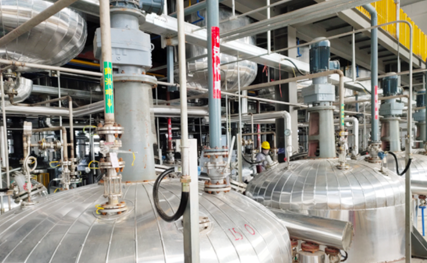

工业自动化飞速发展的今天,生产现场的布局日益分散与复杂。某大型化工企业为满足环保与安全要求,需将其原料灌区(主要由西门子S7-1200 PLC控制)与位于1公里外中央控制室的DCS系统进行数据整合与监控。DCS系统作为全厂的核心控制大脑,需要实时获取原料罐的液位、温度、压力及阀门状态等关键数据,并具备下发控制指令的能力。

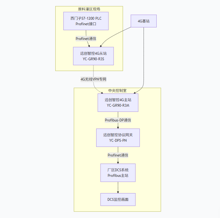

2.方案拓扑与数据流:
数据流说明:
在原料灌区,S7-1200 PLC作为Profinet IO控制器,将YC-GR90-R3S识别为一个标准的Profinet从站,并将需要传输的数据映射到其输入输出模块中。
YC-GR90-R3S通过4G网络,与远在1公里外的YC-GR90-R3M主站建立安全、稳定的点对点VPN隧道,实现数据的透明传输。
YC-GR90-R3M主站将接收到的数据,通过其Profibus-DP接口,输出给YC-DPS-PN协议网关
YC-DPS-PN网关在此扮演了关键角色,它将来自Profibus侧的数据,无缝转换并封装成Profinet报文,发送给DCS系统的Profibus主站卡。对于DCS系统而言,整个“无线链路+协议网关”就相当于一个本地的、标准的Profibus从站设备,无需任何软件修改即可直接集成。

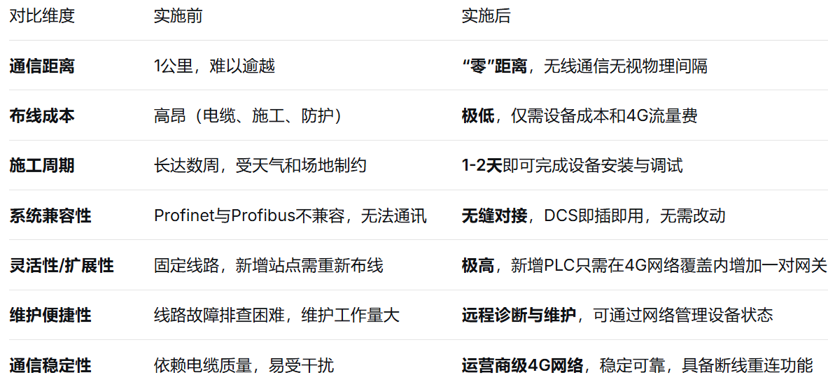

四、应用效果与实施前后对比
