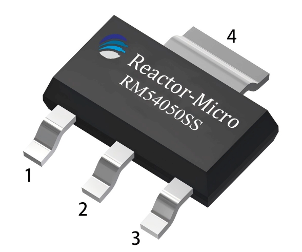

1. 产品概述
RM54050SS是一款单通道50mΩ的智能低侧开关,集成了过压保护、过温保护、限流保护、短路保护等功能,广泛应用在汽车电子和工业领域。该产品可取代传统的车载熔断器和继电器,对汽车内部的低压负载起到保护作用。

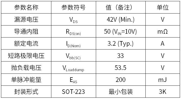

2. 核心参数
3.主要功能介绍

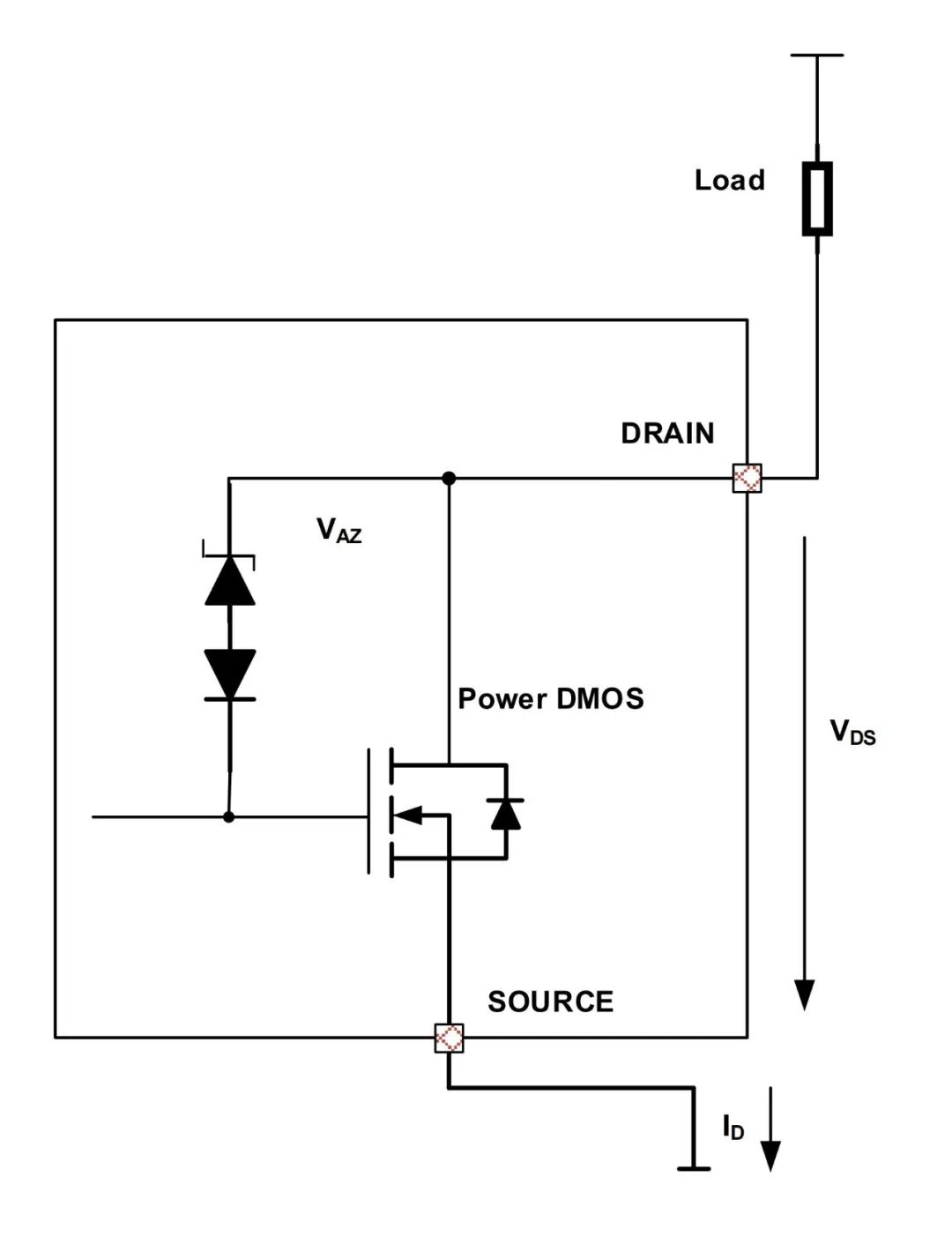

<1> 感性负载和过压输出钳位
RM54050SS内部设计了专门的感性负载退磁钳位电路,可在感性负载关断或者电源过压时保护电路。在过压或者感性负载关断后,VDS电压增大到VAZ击穿阈值后,VAZ导通。此时功率MOS工作在线性区续流,但续流的能量不能超过EAS的最大值。

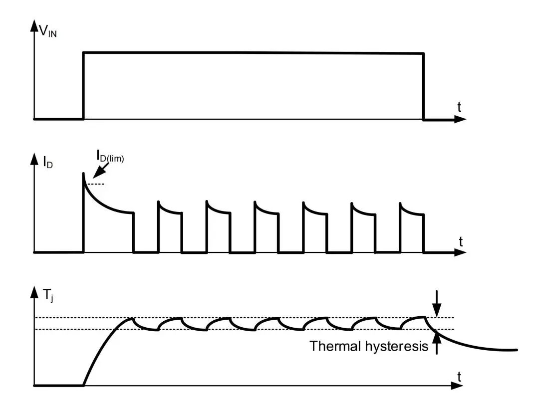

<2> 短路限流保护
RM54050SS内部设计了短路限流电路,其主要原理是当器件发生短路或者过载电流瞬间上升时,导致器件温升急速升高触发OTP(过温保护),器件会进入打嗝模式尝试重启,若移除故障后器件温度降至OTP点,器件则会重启成功。
如下为短路限流的时序图:

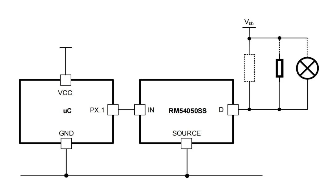

4. 应用电路
在汽车电子领域,RM54050SS被广泛应用于车身控制器(BCM)和整车控制器(VCU)等ECU模块中。它可以单独对低压负载进行控制,也可和高边开关配合使用,使用方式取决于客户端的电气控制电路设计
