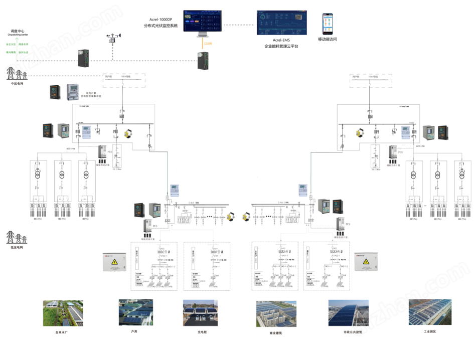

四、光伏并网防孤岛保护装置解决方案
通过Acrel-1000DP分布式光伏监控系统平台即可对用户光伏发电、用电进行集中监控、统一调度、统一运维,满足用户可靠、安全、节约、高*、有序用电的要求。对用户提供运维服务,实现能源互联,信息互通,打破信息孤岛;根据用电设备负荷重要性分级管理,错峰有序用电。

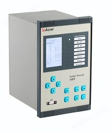

光伏并网防孤岛保护装置
逆功率防孤岛保护是对分布式光伏电站有着重要影响的方面。当电网出现电压高、电压低、频率高、频率低等故障时,防孤岛保护装置能及时检测到异常使得光伏并网开关能及时响应并跳闸。当电网恢复正常时,并网开关要能够自动合闸。这样的目的是在为了在电网不受太大影响的情况下,尽可能保证光伏的发电效率。
产品特点:
1)高性能的硬件平台
2)统一的硬件设计和完善的保护功能
3)丰富的接口资源
4)人性化
5) 透明化
6)可靠性设计
主要功能:
低频减载、高频保护、低电压保护、过电压保护、逆功率保护、频率突变跳闸、有压自动合闸、检同期

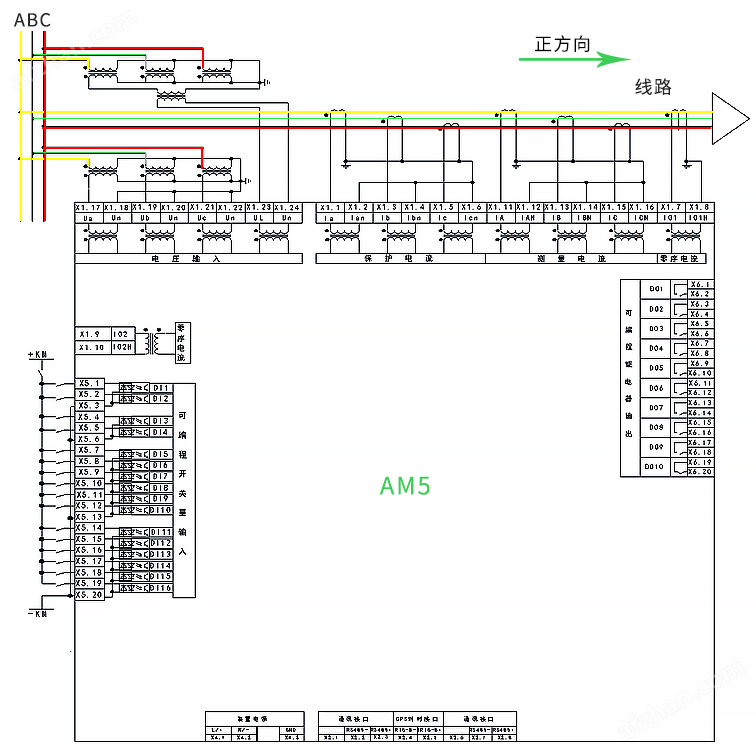

接线及安装
光伏并网防孤岛保护装置接线:

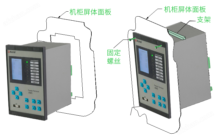

光伏并网防孤岛保护装置安装:

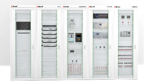

光伏并网防孤岛保护装置实际安装
