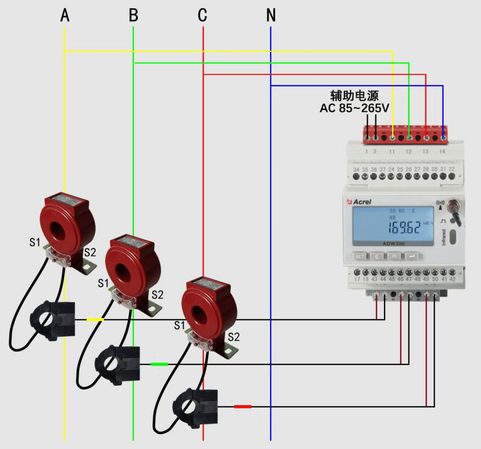

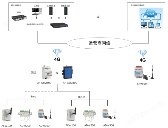

3.储能物联网电表方案组网图

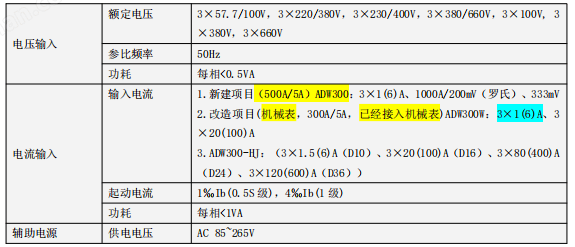

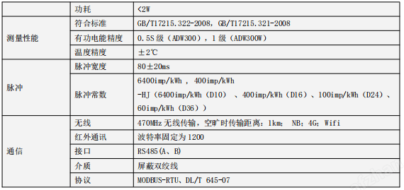

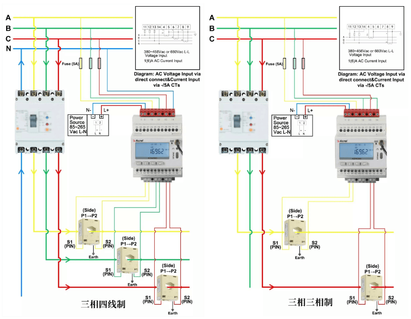

4.电气特性
5.现场安装图
