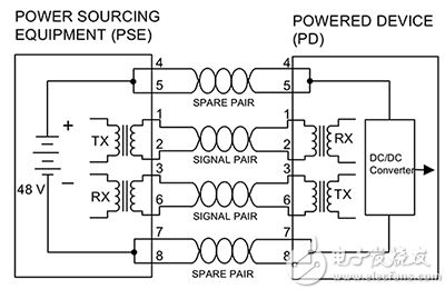

端点和中跨实现还有一点更重要的区别;规范仅允许在 B 方案的实现(即在电缆中的非数据传输对上传输电力时)中使用中跨(图 2)。
PoE/PoE+ B 方案示意图
图 2(a):PoE/PoE+ B 方案要求在 CAT 5 以太网电缆的备用线对(非信号)上传输电力。中跨 PoE 实现只能使用此配置。(图片来源:Silicon Labs

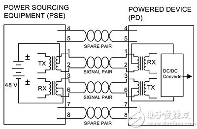

PoE/PoE+ A 方案示意图
图 2(b):PoE/PoE+ A 方案要求在 CAT 5 以太网电缆的信号线对上传输电力。端点 PoE 实现可使用 A 方案和 B 方案配置。(图片来源:Silicon Labs)

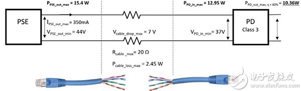

在计算 PoE 系统的功率要求时,需要考虑电缆损耗,这一点很重要。在 1 型配置中,该规格允许的 PSE 与 PD 之间的最大电缆电阻为 20 Ω (Rmax)(图 3)。此外,标准中还规定了 PSE 最大输出电流 (IPSE_out_max)、PSE 最小输出电压 (VPSE_out_min) 和 PSE 输出功率 (PPSE_out)。此配置会造成约 2.5 瓦的电缆损耗,以及 PD 处出现相应的功率和电压下降。
1 型配置示意图,20 Ω 电缆电阻导致 2.45 瓦的功率损耗
图 3:在这个 1 型配置中,20 Ω 电缆电阻导致电缆上出现 2.45 瓦的功率损耗。因此,传输到用电设备的功率降至 12.95 瓦,电压则降至 37 伏。(图片来源:Silicon Labs)

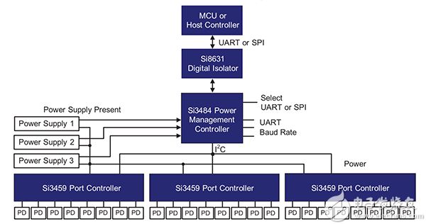

芯片供应商通过提供电源管理控制器,减轻了设计人员的 PoE+ 电源管理负担。这些集成的设备(例如 Silicon Labs 的Si3484)将会监控多端口 PoE+ 实现的所有功率要求。
Si3484 作为电源管理器,旨在监控多达 64 个端口(由三个成组电源供电),从而实现单一系统电源。尽管 Si3484 能够向所有 64 个端口提供 30 W 功率,但它的主要设计用途是对混合了 0 类、1 类、2 类和 3 类设备以及在 2 型安装中使用 4 类设备的系统进行配置。
设计人员可通过芯片的 SPI 或 UART 接口配置 Si3484 电源管理控制器,以设置系统的电源容量、端口功率配置(1 型或 2 型)、端口优先级、检测定时(在方案 A 与方案 B 之间略有不同),以及故障恢复协议。完成设定后,Si3484 无需主机处理器介入便可工作。可提供并连续更新端口和总体状态信息。
Si3484 设计成与上述 Si3459 PoE PSE 端口控制器配合使用。该电源管理控制器使用 Si3459 的实时过载和电流监控功能来管理在 64 个端口之间共享的电源(图 4)。
Silicon Labs 的 Si3484 电源管理控制器示意图
图 4:Silicon Labs 的 Si3484 电源管理控制器可与该公司的 Si3459 端口控制器配合使用,用于控制多个电源并配置多个 0 类、1 类、2 类、3 类和 4 类端口的输出。(图片来源:Silicon Labs)
PoE 电源管理
单个 Si3484 电源管理控制器可支持多达 8 个 Si3459 端口控制器(每个包含 8 个端口),从而构建出一个包含 64 个端口的安装。端口控制器负责低级端口功能,如用电设备的检测和分类,而电源管理控制器则监控所有端口之间的功率分配。
