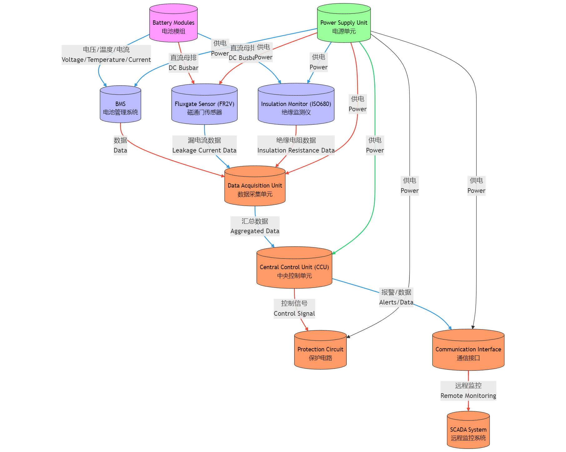

从表上可看出,分流器已经无法满足要求,绝缘检测仪是储能电站的标配,但对高频干扰敏感,需要配合磁通门传感器使用以提升抗干扰能力,因此,单一方案也无法满足整套储能系统需求,推荐组合方案:磁通门传感器+绝缘监测仪+BMS,磁通门传感器负责高精度漏电流监测,绝缘监测仪负责绝缘电阻检测,BMS负责联动保护,构建多层次安全防护体系。磁通门传感器可采用性能好且稳定的国产器件,比如芯森电子的FR2V H00系列,性能对比国际大牌并无差异,关键性价比高,起到替代进口品牌作用。其精度高(±0.5%)、温漂低(±1.5mV/°C),适用于微弱漏电流监测(10mA–300mA),响应时间500ms,完全满足GB 44240-2024中实时监测的要求。
储能系统绝缘故障与漏电流监测组合方案框架图

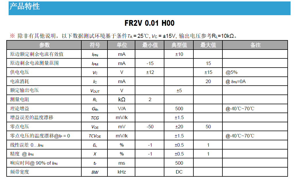

芯森电子FR2V H00系列磁通门传感器简介
FR2V H00 系列是芯森电子自主研发的基于磁通门技术的电流传感器,该系列包含FR2V 0.01 H00、FR2V 0.02 H00、FR2V 0.05 H00、FR2V 0.10 H00、FR2V 0.20 H00、FR2V 0.30 H00多个型号,同时还可以根据用户需要定制不同的规格型号。本传感器的原边与副边之间是绝缘的,用于测量直流漏电流,输出电压信号,原材料符合UL 94-V0(黑色),具有0.5%的高精度,非常低的零点温漂,执行标准: IEC 60664-1:2020、IEC 61800-5-1:2022、IEC 62109-1:2010。
FR2V 可以用于下列工业应用领域:
  • 剩余电流测量
  • 光伏逆变器(无变压器型)漏电流测量
  • 光伏阵列的漏电保护
  • 堆叠直流电源的漏电检测
  • 宽范围的单相或三相电流检测(直流或交流,最大到±100A)
  • 电流源的失效模式检测
  • 对称的故障检测(比如在逆变器的输出端)
参数特点:
  • 电压输出
  • 供电:+12~±15V
  • 额定剩余电流有效值:±10~300mA
  • 剩余电流测量范围:±15~360mA
  • 工作范围:-40~70°C
  • 精度:±0.5%
  • 响应时间:500ms
  • 绝缘耐压:3kV
  • 线性度:0.5%
