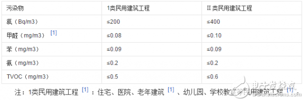

第二:《民用建筑工程室内环境污染控制规范》GB50325-2010由国家质量监督检验检疫总局、卫生部和国家环保局于2002年11月19日发布,2003年3月1日实施。适用民用建筑工程室内环境污染控制、工程质量验收时的室内环境污染物浓度检测。
20180712104955
《民用建筑工程室内环境污染控制规范》要求关闭门窗1小时,室内甲醛浓度达标值为0.08毫克,而《室内空气质量标准》要求关闭门窗12小时,室内甲醛浓度安全值为0.1毫克。
