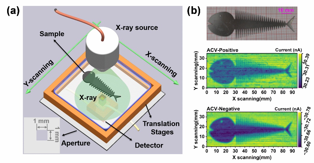

图2. Au/MAPbBr3/Au器件成像。(a)成像示意图;(b)基于交流电压法的低剂量成像。
本研究针对钙钛矿材料的场致离子迁移现象,提出了交流电压法以主动修复偏置电压下的离子迁移,避免了离子持续迁移积累所导致的器件失效,从而实现工作过程中的长期稳定。针对电流稳定性进一步分析发现,相比较于直流偏置下的电流持续漂移,本研究所提出的交流电压法仅在新器件初始施加电压的过程中表现为轻微的初始衰减,断电后再次施加则不会重复这一过程。电流的衰减被证明为器件缺陷降低的结果,光电响应的提高也进一步验证这一现象,因此,交流电场可以作为一种电场预处理手段,用于降低钙钛矿材料缺陷。在此基础上,基于电场预处理后的Au/MAPbBr3/Au器件实现了∼10−6 nA cm−1 V−1 s−1的低暗电流漂移及5.43 × 104 (空穴)和4.78 × 104 (电子) μC Gyair−1 cm−2的高灵敏度,并进行了低剂量下的X射线成像。该研究不仅展示了对钙钛矿器件离子迁移主动修复的深刻见解,而且提供了有效的预处理和工作策略。
