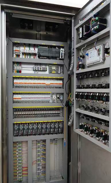

在电机测试工位,系统架构如图1所示,具体设备配置与连接方式如下:
1.核心设备:
PLC:三菱Q系列PLC,型号:Q03UDE,负责电机测试逻辑控制、数据采集与上传。
以太网模块:远创智控YC8000-Q以太网通讯处理器,实现PLC串口到以太网的协议转换。
读卡器:图尔克(Turck)RFID读卡器,型号:TBEN-L-RFID-8DIP-8DOP,支持以太网通讯,用于读取电机RFID标签信息。
交换机西门子(Siemens)工业以太网交换机,型号:SCALANCE XB208,提供稳定的网络数据交换。
2.连接方式:
PLC与YC8000-Q以太网通讯处理器连接:使用标准RS-232编程电缆(型号:QC30R2),将YC8000-Q模块的COM1口与三菱Q03UDE PLC的编程口相连,实现串口数据通讯。
YC8000-Q模块与交换机连接:使用超五类屏蔽双绞网线,将YC8000-Q模块的以太网口(LAN口)接入西门子SCALANCE XB208交换机的任意端口,构建以太网通讯网络。
读卡器与交换机连接:同样采用屏蔽双绞网线,将图尔克TBEN-L-RFID-8DIP-8DOP读卡器的以太网口接入交换机,确保读卡器与YC8000-Q模块处于同一局域网内。
3.网络参数配置:
YC8000-Q模块配置:通过模块自带的Web配置界面,设置模块的IP地址为192.168.1.100,子网掩码为255.255.255.0,网关为192.168.1.1,工作模式为TCP Server,监听端口为5000。同时,配置串口参数与PLC完全一致(波特率:115200bps,数据位:8位,停止位:1位,校验位:无)。
读卡器配置:在读卡器的配置软件中,设置其IP地址为192.168.1.101,子网掩码为255.255.255.0,确保与YC8000-Q模块处于同一网段。配置读卡器的通讯协议为Modbus TCP,并设置其作为TCP Client,主动连接YC8000-Q模块的IP地址和端口(192.168.1.100:5000)。
PLC端配置:在PLC程序中,无需进行额外配置,仅需确保PLC的串口参数与YC8000-Q模块一致即可。通过MC协议,PLC可自动识别并响应读卡器的通讯请求。
