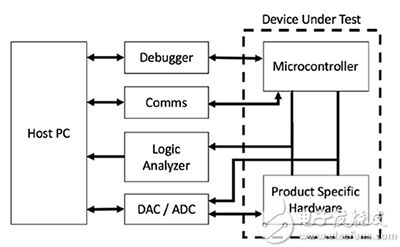

现代嵌入式系统测试工具要求开发人员采用以下四种主要组件,才能完全测试他们的系统(图 1):
测试嵌入式系统所需的各种接口和工具的框图
图 1: 测试嵌入式系统所需的各种接口和工具,包括调试器、通信转换器、逻辑分析仪和模数转换器。(图片来源:Beningo Embedded Group)
使用这四个组件,开发人员能够在系统级别和微控制器级别上测试嵌入式软件,还可向下深入到由微处理器执行的指令。在当今的开发环境中,这一点非常关键,旨在确保构建的系统不仅能够满足需求,还能够可靠地运行。

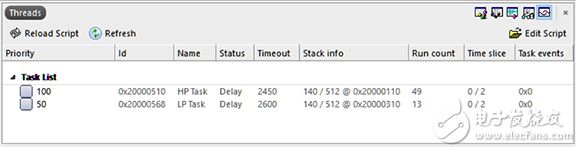

使用 RTOS 感知的调试,开发人员能够在执行测试案例时监控任务的执行情况。例如开发人员能够深入了解以下情况:
  • 最大堆栈使用
  • 任务运行计数
  • 任务状态
图 4 显示了结合使用 Segger 的 embOS RTOS 和 Embedded Studio 的测试会话示例。此视图可以让开发人员深入了解 RTOS 的运行情况,但无法提供应用运行情况的完整信息。
Segger 的 embOS RTOS 和 Embedded Studio IDE 的图片
图 4: 使用 Segger 的 embOS RTOS 和 Embedded Studio IDE 的 RTOS 感知调试的示例(图片来源:Beningo Embedded Group)

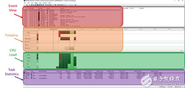

开发人员可以使用 Segger 的免费 SystemView 实用工具或 Percepio 的 Tracealyzer 工具,进一步增强测试工具。这些工具为开发人员提供运行时分析,以便他们在运行测试套件时,直观地查看和分析应用的执行情况。为了采集这些跟踪数据,开发人员需要配置他们的应用,以便在 IDE 内部进行跟踪,或者使用配置工具进行跟踪。如果没有使用工具,他们可以手动集成低级别库。
运行时分析可为开发人员提供有关应用运行情况的丰富信息(图 5)。例如,开发人员能够:
  • 跟踪事件的时间和顺序
  • 获取最大、最小和平均的执行时间
  • 直观地查看任务执行,以及任务何时切换
  • 监控 CPU 负载
  • 分析任务统计数据
  • 识别潜在问题,例如优先级反转、任务抖动和死锁
使用跟踪工具 SystemView 进行的运行时分析的图片
图 5: 使用跟踪工具 SystemView 进行的运行时分析。(图片来源:Beningo Embedded Group)
