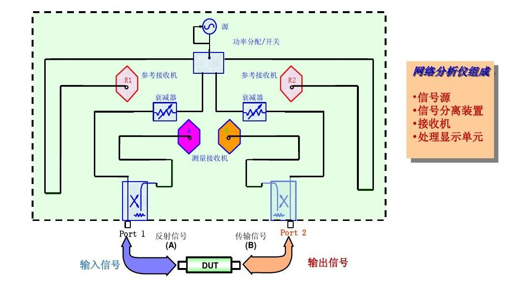

矢量网络分析仪工作原理
了解矢量网络分析仪的工作原理和动态范围的定义,对开展大动态范围器件的测试很有必要。它是同时具备信号源和接收机(包括参考接收机和测量接收机)功能的高精度测量仪器,矢量网络分析仪工作原理框图 ,如图1所示。
图1 矢量网络分析仪的原理框图

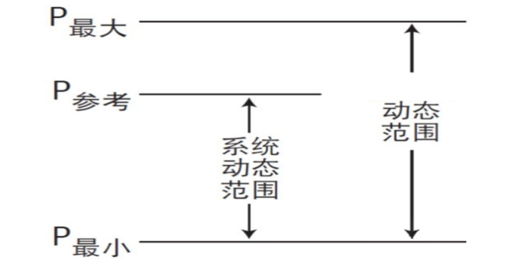

矢量网络分析仪的测量动态范围,是指矢量网络分析仪接收机能测量到输入的最大功率和最小可测功率(本底噪声)之间的差值。要使测量正确有效,输入信号必须在这个范围内。图2为矢量网络分析仪的测量动态范围示意图。
图2 测量动态范围示意图
由此可知,影响矢量网络分析仪测量动态范围的因素主要有接收机最大输入功率P最大和接收机的本底噪声P最小,由此可以通过增大接收机输入功率和减小接收机本底噪声来增加矢量网络分析仪的动态范围,矢量网络分析仪的测量动态范围由以下参量决定。
1)测量动态范围的上限在系统工作电平较大时会受到系统非线性压缩的影响。
2)动态范围的下限在小信号状态下会受到系统噪声门限的影响。
为了减小测量的不确定度,矢量网络分析仪的动态范围要比被测微波器件的动态范围大,例如,当被测信号至少比本底噪声高10dB时,才能有效提高精度。

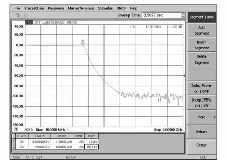

2.2 减小中频带宽降
低矢量网络分析仪接收机的本底噪声可以增大测量动态范围,而降低本底噪声与中频带通滤波器的带宽【IF Bandwidth】/(中频带宽)的设置有关。矢量网络分析仪测量时,将接收到的响应信号变频到频率较低的中频信号进行处理,减小中频带宽可以降低随机噪声对测量结果的影响,中频带宽每减小10倍就可以使矢量网络分析仪本底噪声降低10dB,从而使测量动态范围提高10dB,矢量网络分析仪在不同中频带宽设置时测试动态范围如图3,通道1中频带宽为100Hz,通道2中频带宽为300kHz。
图3 不同中频带宽下测试的器件动态范围
矢量网络分析仪的中频带宽设置一般可以从1Hz到3MHz,根据机型不同有的甚至更大,但设置较小的中频带宽会使扫描时间变长,测试速度也比较慢。矢量网络分析仪支持对每一个通道或段扫描设置中频带宽,中频带宽通常在【Response】/(响应)菜单下【Avg】/(平均)子菜单中【IF Bandwidth】/(中频带宽)进行设置。

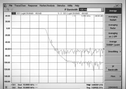

在测试滤波器类微波器件时,建议采用分段扫描工作方式,将滤波器通带和阻带分为不同的分段,可设置不同的中频带宽:在通带内,较大的中频带宽就能得到准确测量结果,同时,获得较快的测试速度;在阻带内,测量结果受矢量网络分析仪本底噪声的影响较大,需要设置较小的中频带宽,以提高测试精度,如图4所示。
图4 采用分段扫描测试滤波器

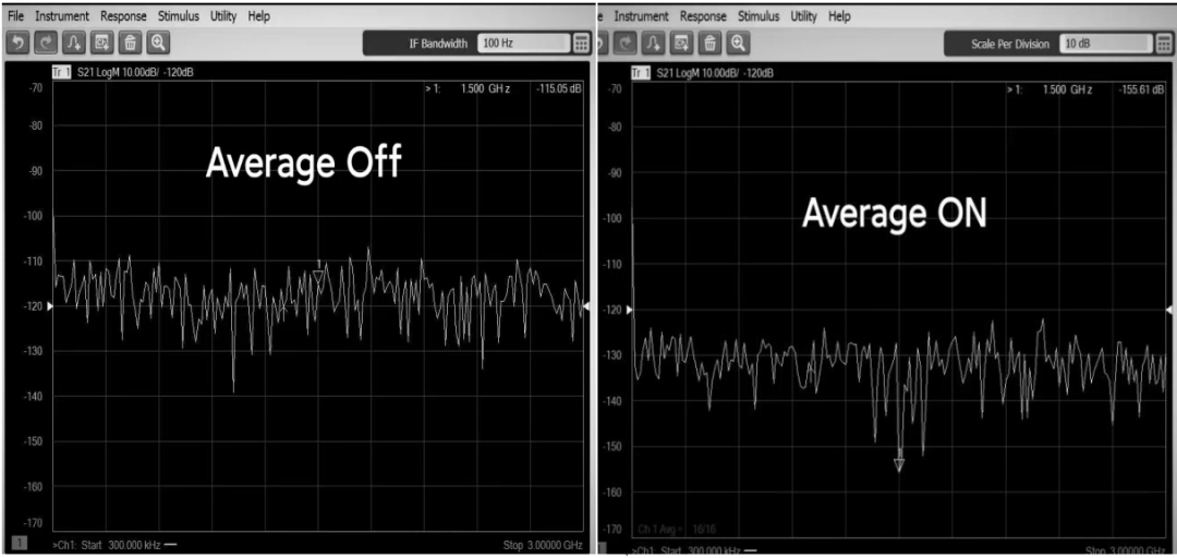

2.3 设置扫描平均
增加矢量网络分析仪扫描平均,可降低随机噪声对测量的影响,从而增大测量动态范围。矢量网络分析仪通过几次连续扫描,对同一个测量点取平均来计算每一个测量值,平均次数越多,越能够有效降低噪声对测量的影响。
设置扫描平均通常在【Response】/(响应)菜单下【Avg】/(平均)子菜单中进行设置,需要同时设置【Average ON/Off】/(平均打开/关闭)和【Average Factor】/(平均因子)参数。开启平均扫描功能后,降低了随机噪声对测量的影响,扩大了测量动态范围。如图5所示。
图5 矢量网络分析仪启用平均后的随机噪声
增加扫描平均次数,会使扫描时间变长,通常情况下采用增加扫描平均降低噪声提高动态范围,要比减小中频带宽所需时间要长,尤其是平均次数较多时。

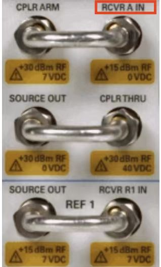

2.5 利用矢量网络分析仪面板跳线
部分矢量网络分析仪安装有面板跳线,比如KEYSIGHT公司的高性能PNA系列矢量网络分析仪,利用这些跳线可以实现较多扩展测试功能,在测试大动态范围器件时就可以使用。
为扩大矢量网络分析仪测量动态范围,可以绕过测试端口耦合器而直接将信号馈入接收机。如图6所示,信号不接测试端口,先取下CPLR ARM—RCVR A IN连接端子,再将信号直接与RCVR A IN连接。
图6 PNA系列网络分析仪面板跳线
