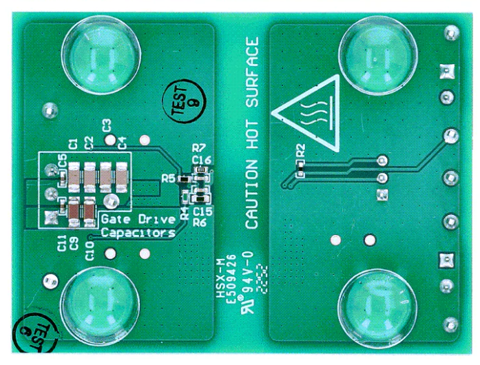

布局

2. 关键电路设计
反馈网络‌:
  • VDD调节‌:R4(88.7kΩ)+R5(6.65kΩ)分压网络连接至FBVDD
  • VEE调节‌:R6(11.3kΩ)+R7(11kΩ)分压网络连接至FBVEE
  • 补偿电容‌:C15/C16(330pF)提供高频滤波
保护电路‌:
  • RLIM引脚(32脚)限制COM节点充放电电流
  • PG引脚(3脚)提供电源良好状态指示
