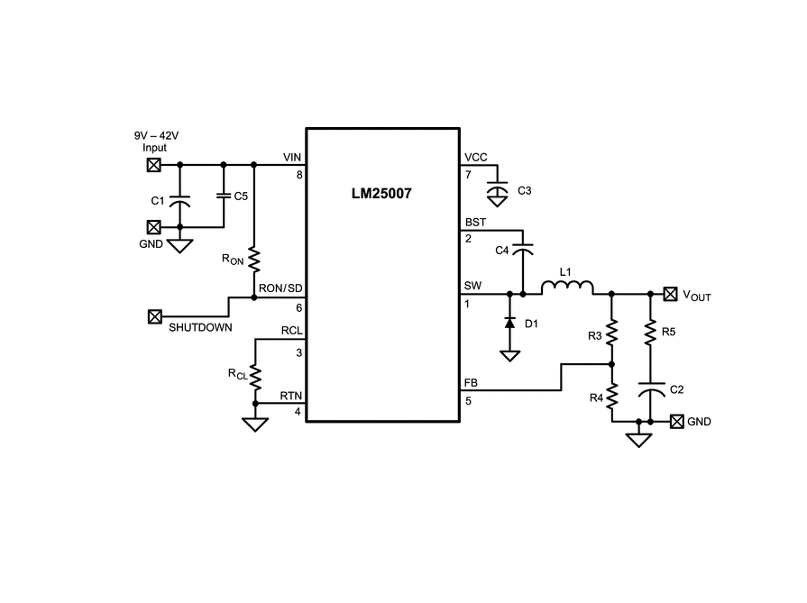

5. 引脚功能
  • SW(引脚1) ‌:开关节点,连接电感、二极管和自举电容
  • FB(引脚5) ‌:反馈输入,通过电阻分压网络设置输出电压(公式:VOUT = 2.5 × (R3 + R4) / R4)。
  • RON/SD(引脚6) ‌:导通时间编程和关断控制(拉低至 <0.7V 关闭稳压器)。
6. 设计要点
  • 自举电容‌:需在 BST 和 SW 引脚间连接 0.01µF 陶瓷电容。
  • 电流限制‌:通过 RCL 电阻编程关断时间,短路时固定为 17µs。
  • 输出电容 ESR‌:需保证足够纹波(≥25mV)以稳定反馈环路。

8. 典型电路与物料清单
  • 示例电路包含输入/输出电容、电感、分压电阻等,详见文档中的“Typical Application Circuit”。
  • 关键元件参数(如 L1=100µH、RON=200kΩ)已列明。
