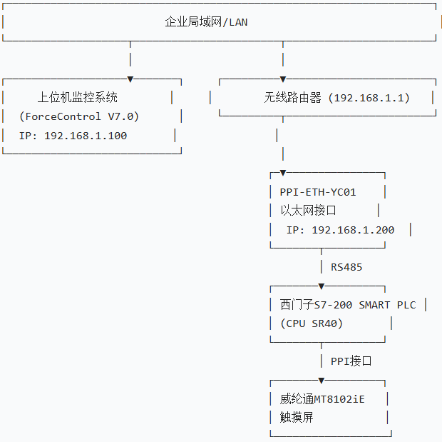

二、系统架构设计
硬件组成
1.主控制器:西门子S7-200 SMART PLC
o功能:负责温室环境数据采集与设备控制逻辑处理
2.以太网通讯处理器:远创智控PPI-ETH-YC01以太网通讯处理器
o功能:将PLC的RS485/PPI接口转换为标准以太网接口,支持ModbusTCP协议
3.触摸屏:威纶通MT8102iE
o功能:本地人机交互界面,实现温室参数实时显示与手动控制
三、网络拓扑结构
四、模块配置步骤
1.物理连接
o将PPI-ETH-YC01以太网通讯模块的RS485接口通过屏蔽双绞线连接到S7-200 SMART PLC的RS485端口
o使用标准RJ45网线将PPI-ETH-YC01模块的以太网接口连接到局域网交换机或路由器
2.网络参数配置
o通过串口调试助手或Web界面访问模块配置页面
o设置模块IP地址(192.168.1.200)、子网掩码(255.255.255.0)和网关地址
o配置通信参数:波特率(9600bps)、数据位(8位)、停止位(1位)、无校验

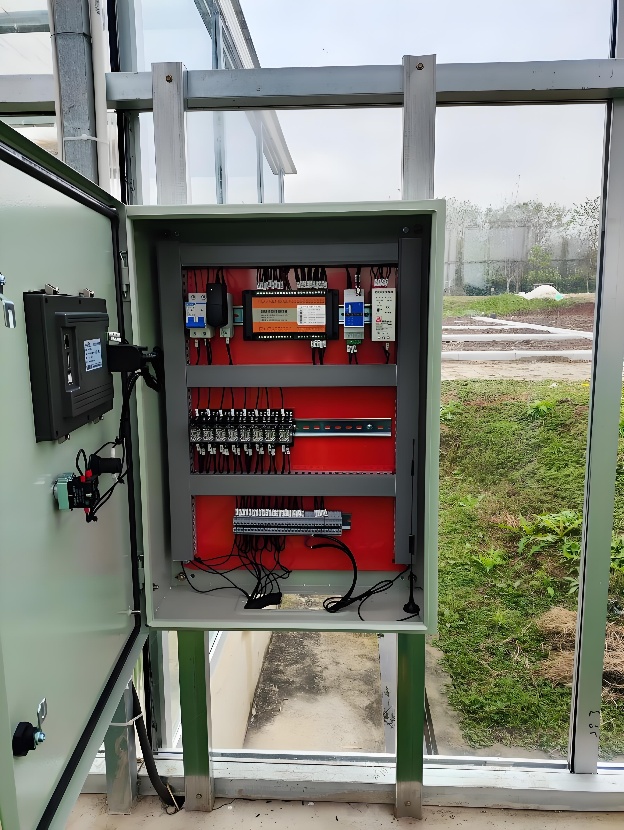

七、实施效果
1.通信稳定性:PPI-ETH-YC01以太网通讯处理器提供了可靠的以太网通信连接,通信丢包率低于0.1%,确保了监控数据的实时性和准确性。
2.系统扩展性:通过以太网接口,系统轻松接入企业局域网,支持多用户同时访问监控系统,方便管理人员随时随地获取温室环境信息。
3.运维效率提升:远程监控功能减少了人工巡检次数,故障报警功能及时通知维护人员处理问题,平均故障处理时间从原来的2小时缩短至30分钟。
4.能源节约:自动化控制策略实现了温室环境的精准调控,相比传统人工控制方式,能源消耗降低了15-20%。
