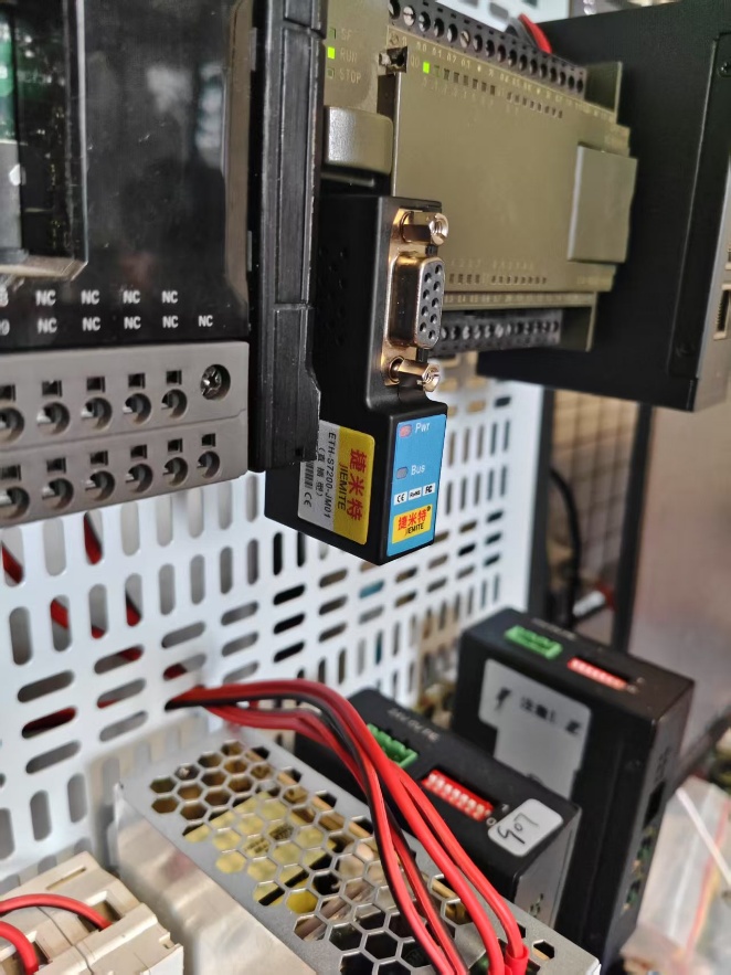

三、方案设计:双网口“一网到底”
ETH-S7200-JM01模块自带两个RJ45端口,内部集成交换芯片,可同时承担“上位机以太网通讯”和“触摸屏以太网通讯”,无需额外交换机,降低布线成本。
·Port 1(NET1):连接环网交换机,IP 192.168.1.100/24,Modbus TCP Server端口502,供海康平台轮询;
·Port 2(NET2):直连TPC7072Gi触摸屏,IP 192.168.2.1/24,走西门子S7 TCP协议,WinCC Flexible 2008 SP4组态;
·X1 9P母口:插CPU226 Port 0,PPI 187.5 kbps自动波特率识别;
·X2 9P公口:原触摸屏PPI电缆直接插入,透明桥接,保证原有HMI程序零改动。

2.硬件安装
·断电后拔出CPU226 Port 0的PPI插头,插入ETH-S7200-JM01以太网通讯模块的X1口;
·将原有昆仑通态电缆插入X2口;
·模块卡入35 mm DIN导轨,24 VDC取自CPU226传感器电源(<100 mA);
·指示灯自检:Pwr常亮→Link1、Link2快闪→PPI灯1 s闪一次,说明硬件就绪。
3.网络参数配置
·用Mini-USB连接电脑,打开JMT Ethernet Config V3.7软件;
·一键“搜索设备”,读取默认IP 192.168.1.188;
·在“端口1”页签填写园区网段IP、网关、DNS;
·在“端口2”页签勾选“S7 TCP Slave”,自动生成TSAP 02.00;
·点击“下载”,5 s后模块重启。
