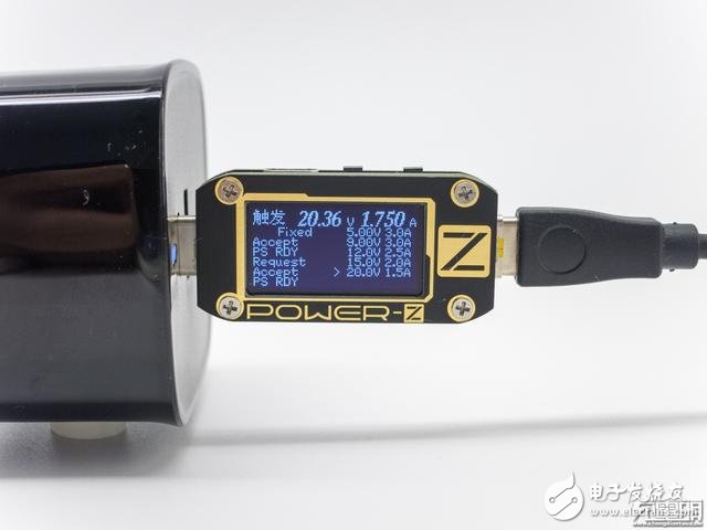

用专业的POWER-Z KM001C表测试,Baseus充电器PD协议支持5V/3A、9V/3A、12V/2.5A、15V/2A、20V1.5A,测得充电器USB-C口的最大输出为30W,产品的标称参数略为保守。
倍思BS-UKQC02 USB PD充电器拆解
接可调负载最大输出电压20.36V,电流1.75A,功率35.63W,超过产品铭牌20V1A,输出功率还是相当不错的。
