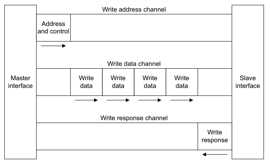

写数据的过程如下图所示:

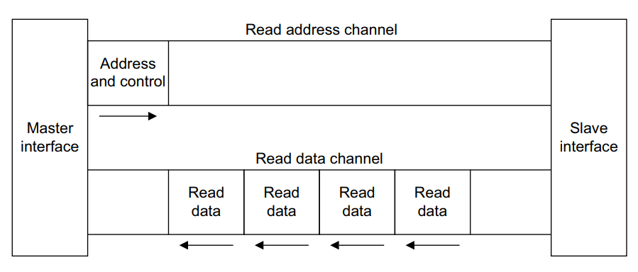

读数据的过程如下图所示:

读数据通道
读数据通道携带从设备传送给主设备的数据和响应信息,该通道包括两部分:

写数据通道携带主设备传送给从设备的数据,该通道包括两部分:
位宽可为8、16、32、64、128、256、512、1024bit的数据总线。
为每一个8bit数据准备的字节选通信号,用于指示数据的哪几个字节是有效的。
写数据通道总是被buffer的,因此主设备可以在未收到前一次写事务的从设备响应消息时再次执行写操作。
写响应通道
从设备使用写响应通道回应写事务,全部的写事务都需要写响应通道的完成信号,并且完成信号仅在一个写事务彻底完成时才产生,而并不会在每次数据传输时都产生。

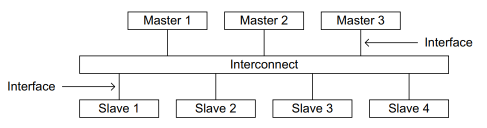

AXI互联结构
一个典型的AXI系统结构如下:
AXI协议为以下接口提供了单一的接口定义:
在主设备和互联器(Interconnect)之间
在从设备和互联器之间
在主设备和从设备之间
该接口定义支持不同的互联器实现,设备之间的互联器等效于另一个拥有对称主端口和从端口的设备,真正的主设备和从设备可以连接到对应的端口。

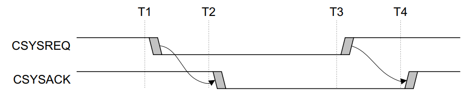

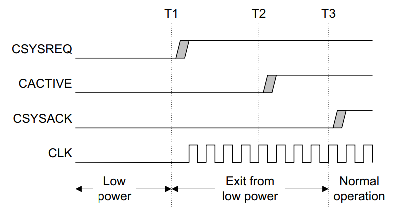

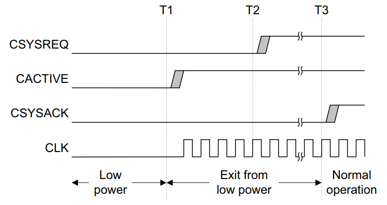

低功耗接口信号
信号名 来源 描述
CSYSREQ 时钟控制器 系统退出低功耗状态请求,外设的系统时钟控制器通过该信号发出请求用于离开低功耗状态
CSYSACK 外设 退出低功耗状态响应,外设响应系统低功耗状态退出请求时使用的信号
CACTIVE 外设 时钟激活,该信号表示外设需要时钟信号

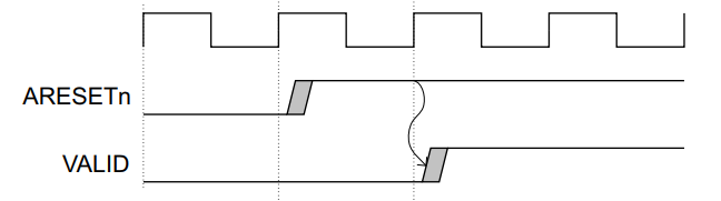

复位
AXI协议使用低有效复位信号ARESETn,该信号是可以异步拉低,但必须在ACLK的上升沿同步释放。
在复位期间,下列信号需要遵循特定的要求:
主接口必须拉低ARVALID、AWVALID与WVALID信号。
从接口必须拉低RVALID与BVALID信号。
其它信号则可以为任意值。
在ARESETn被释放后的下一个时钟上升沿,主设备可以拉高ARVALID、AWVALID与WVALID信号,如下图所示:

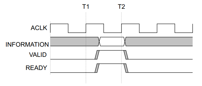

握手过程

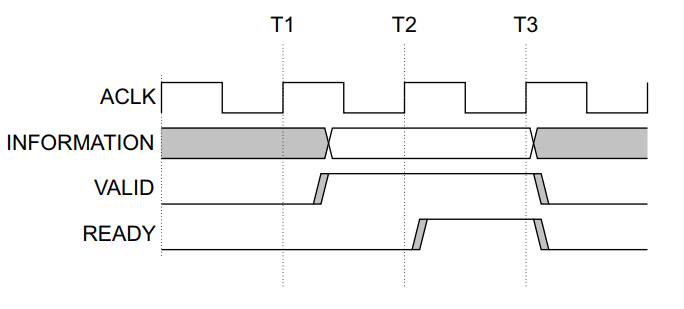

五个事务通道都使用VALID/READY作为握手信号,传输地址、数据和控制信息,使用这种握手方式,主从双方都可以对传输速度进行控制。源端产生VALID信号意味着其地址、数据或控制信息有效,目的端产生READY信号意味着它可以接收信息,只有当双方的VALID与READY信号都为高时传输才会开始。
在主从接口之间的输入输出信号间不能有组合路径。
在下图中,源端在T1之后给出地址、数据或控制信息,并令VALID有效,在T2之后,目的端检测到VALID有效并给出READY有效信息,在T3阶段传输会发生,因此在T3阶段及之前,源端不能释放或改变需要传输的信息。
源端必须在令VALID信号有效之后再等待READY信号有效,一旦VALID有效,源端必须等待握手发生,即在保持VALID不变的情况下,等待目的端的READY信号有效。

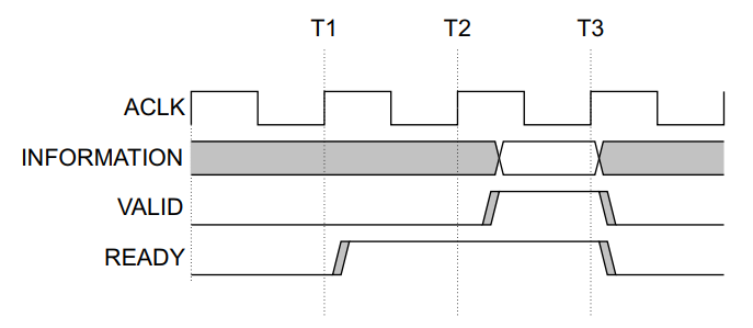

在下图中,目的端首先在T1阶段之后令READY信号有效,源端在T2阶段之后给出地址、数据或控制信息,并令VALID有效,然后在T3阶段开始传输,在这种情况下,传输只消耗了一个时钟周期,而在上面那种情况下,则消耗了两个时钟周期。
目的端可以在自身READY信号无效的情况下,等待源端的VALID信号有效,这一条规则和上一条规则必须同时遵守,否则可能造成死锁等待,同时,在VALID有效前,即使READY已经有效,也可以再次令READY无效。
在下图中,两端的VALID/READY信号同时有效,则传输立刻在下一个时钟周期开始:

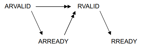

读传输依赖
在读传输中:
主设备在使能ARVALID前不能等待从设备使能ARREADY。
从设备在使能自身的ARREADY前可以等待主设备使能ARVALID。
从设备可以在主设备使能ARVALID前使能ARREADY。
从设备在使能RVALID前必须等待ARVALID和ARREADY信号都使能。
从设备在使能RVALID后才能等待主设备使能RREADY。
主设备在使能RREADY前可以等待从设备使能RVALID。
主设备在从设备使能RVALID前可以使能RREADY。
总结就是:VALID信号发出方,必须首先使能VALID,才能等待READY信号;READY信号发出方,不必等待VALID有效,就可以发出READY信号,也可以等待VALID有效,再发出READY信号,同时,读数据通道的VALID信号不能保持常态有效。

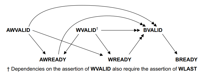

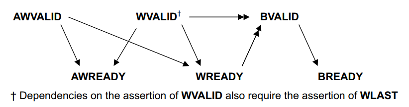

写传输依赖
主设备在使能AWVALID或WVALID后才能等待从设备使能AWREADY或WREADY。
从设备在使能AWREADY前可以等待AWVALID或WVALID有效。
从设备在AWVALID或WVALID有效前可以先使能AWREADY。
从设备可以在使能WREADY前等待AWVALID与WVALID有效。
从设备在AWVALID或WVALID有效前可以先使能WREADY。
从设备必须等待WVALID与WREADY都有效后才能使能BVALID。
从设备必须等待WLAST有效后才能使能BVALID,因为写响应必须发生在一次写事务中的最后一次数据传输后。
从设备必须在使能BVALID后才能等待主设备使能BREADY。
主设备可以在使能BREADY前等待BVALID。
主设备可以在BVALID有效前使能BREADY。
依赖关系图如下:

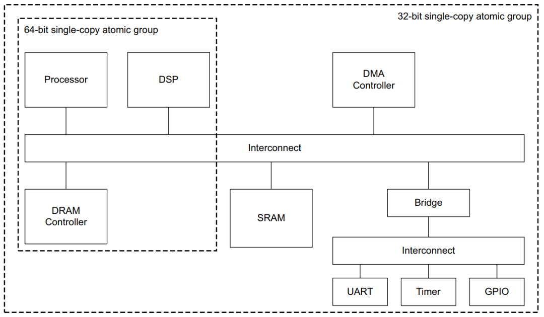

下图展示了如下的一个系统:
处理器、DSPDRAM控制器、DMA控制器、外设、SRAM以及关联的互联器都在一个32bit的单拷贝原子组中。
处理器、DSP、DRAM控制器以及关联的互联器也在一个64bit的单拷贝原子组中。
事务的原子性只有在它的起始地址正确对齐时才能得到保证,例如,对于一个64bit的单拷贝原子组来说,如果突发事务的地址没有对齐到8字节边界,那么该事务就没有任何64bit单拷贝原子保证。

CSYSREQ:系统时钟控制器使用CSYSREQ信号请求外设进入低功耗状态(拉低CSYSREQ信号)或退出低功耗状态(拉高CSYSREQ信号)。
CSYSACK:外设使用CSYSACK信号通知系统时钟控制器已完成请求,对于进入低功耗状态请求,外设会拉低CSYSACK信号,对于退出低功耗状态请求,外设会拉高CSYSACK信号。

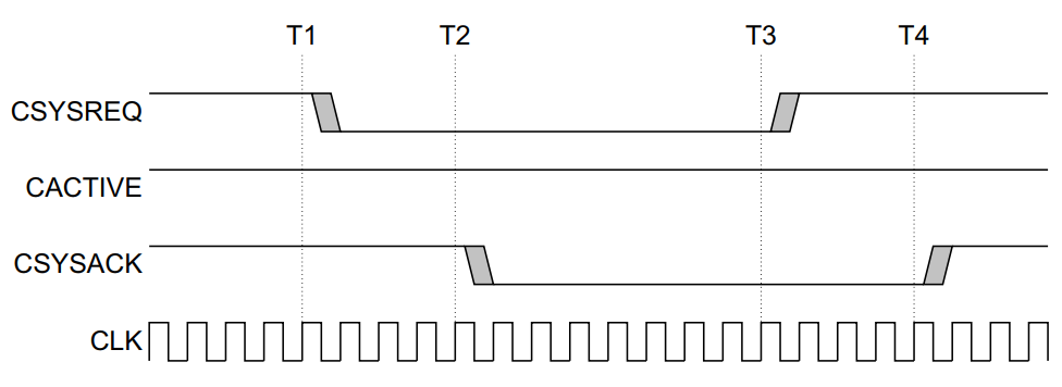

下列是这CSYSREQ与CSYSACK信号的时序图:
在序列开始时,CSYSREQ与CSYSACK信号都为高电平,在T1时刻,系统时钟控制器拉低CSYSREQ表示请求外设进入低功耗状态,外设在T2时刻拉低CSYSACK信号响应请求,在T3时刻,系统时钟控制器拉高CSYSREQ信号请求外设退出低功耗状态,在T4时刻,外设拉高CSYSACK信号响应请求。
外设可以同意或拒绝系统时钟控制器进入低功耗状态的请求,在外设响应请求的时候通过将CACTIVE信号拉高或拉低来表示接受或拒绝请求。

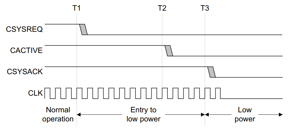

接受低功耗请求
下图是外设接受系统低功耗请求时的时序图:
在T1时刻,系统时钟控制器拉低CSYSREQ信号以请求外设进入低功耗状态,在外设识别到这个请求后,执行了自己的下电序列,并在T2时刻拉低了CACTIVE信号用来表示时钟信号可以被移除。在T3时刻,外设拉低CSYSACK信号通知系统时钟控制器该外设已进入低功耗模式,
外设只有在拉低CACTIVE至少一个时钟之后才能拉低CSYSACK信号。

无论是系统时钟控制器还是外设都可以请求退出低功耗状态,外设要求CACTIVE与CSYSREQ信号在整个低功耗状态期间保持为低电平,这两个信号之一变为高电平都会触发低功耗状态退出序列的启动。
系统时钟控制器触发退出序列:
在T1时刻,系统时钟控制器拉高CSYSREQ信号以请求退出低功耗状态,然后使能时钟,外设识别到CSYSREQ信号为高电平后开始执行其自身的上电序列,并在T2时刻拉高CACTIVE信号表示它需要时钟信号,然后外设在T3时刻拉高CSYSACK完成退出序列。
外设触发退出序列:
在T1时刻外设拉高CACTIVE信号以通知其需要时钟信号,然后系统时钟控制器必须恢复时钟。
在T2时刻系统时钟控制器拉高CSYSREQ信号以便继续握手序列,外设接下来会拉高CSYSACK信号以完成退出序列。
注意:外设可以让CSYSACK保持数个周期的低电平以完成自身的退出序列。
