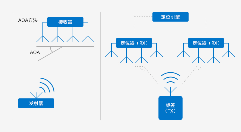

    蓝牙模块解决方案:低功耗BLE/AoA定位/工业物联应用
    (Angle-of-Arrival,简称AoA),是一种基于蓝牙信号到达角度的蓝牙定位算法,如图 无论采用何种定位方式,室内定位系统需求建模
    的头像 发表于 12-10 10:41 4次阅读
    <b class='flag-5'>蓝牙</b>模块解决<b class='flag-5'>方案</b>:低功耗BLE/AoA<b class='flag-5'>定位</b>/工业物联应用
