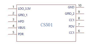

    CS501 TYPE-C转DP1.4 8K@60HZ方案
    控制器, 用于 CC 通信,CS501的应用提供了一个完整的 USB TYPE-C 接口控制解决方案,芯 片可根据用户需求灵活配置,操作简单,快速实现
    的头像 发表于 12-11 18:09 2221次阅读
