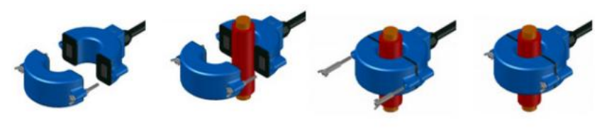

6. 安装说明

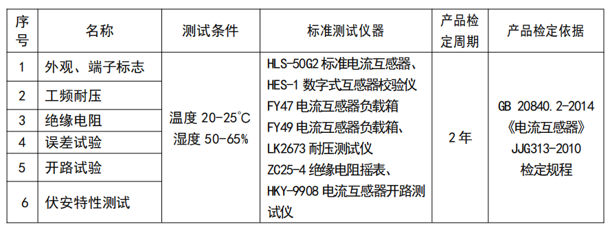

7.成品检验项目
注:电流互感器使用时,二次不得开路,二次出线 S2 需接地!
