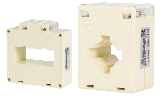

一、AKH-0.66测量型电流互感器:配电监测的基础选择
核心定位:常规配电回路的电流监测,满足一般测量精度要求
这类互感器是配电系统中最常见的基础款,主打通用性与稳定性,广泛应用于普通配电柜、动力回路、照明回路等场景,为电流表、多功能仪表提供电流信号输入。
精度等级:常规为0.5级,满足一般测量的误差要求
典型特征:塑壳结构,方形/圆形窗口设计,安装方式灵活,适配多规格母线与电缆
适用场景:工厂车间动力柜、商业建筑配电柜、校园普通配电回路,仅需基础电流监测的场景
它的核心优势是性价比高、适配性强,是绝大多数低压配电项目的标配,只要是常规电流监测需求,选它基本不会出错。

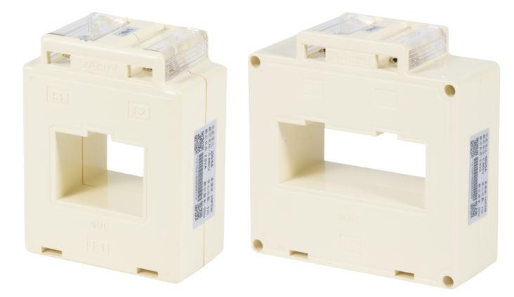

二、AKH-0.66/G计量型电流互感器:电能结算的精准保障
核心定位:电能计量专用,为电费核算提供高精度数据支撑
与测量型相比,计量型互感器的核心差异在于更高的精度等级与误差控制,它直接关系到电能计量的准确性,是贸易结算场景的关键设备。
精度等级:常规为0.2S级或0.2级,部分场景可选0.5S级,误差控制远优于普通测量型
典型特征:采用更严苛的制造工艺,磁路设计优化,确保在轻载、额定负载、过载工况下都能保持高精度,避免因计量误差导致电费纠纷
适用场景:供电局计量柜、企业用电关口、商业综合体总进线、数据中心PUE计量回路,所有需要电能结算、数据可溯源的场景
很多项目中,用户会把测量型和计量型混用,这是一个常见误区:计量回路如果用0.5级的测量型互感器,很可能因误差超标导致计量数据不被供电局认可,反而影响项目验收。

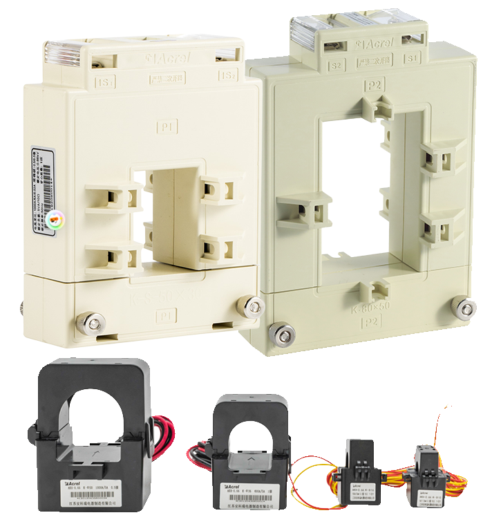

四、AKH-0.66/K开口式电流互感器:不停电改造的运维神器
核心定位:无需拆电缆、不停电安装,专为改造项目与运维场景设计
传统的闭合式互感器需要断电穿线安装,对于已投运的配电系统来说,停电改造不仅影响生产运营,还可能带来额外的损失。开口式互感器正是为解决这一痛点而生。
典型特征:可开合结构,直接卡在母排或电缆上,无需断电、无需拆线,现场安装仅需几分钟,后期维护也无需停电
精度等级:常规为0.5级,部分型号可达0.2级,满足测量与计量需求
适用场景:老旧配电系统改造项目、工业生产线不停电监测、商业建筑配电系统升级、运维临时加装监测设备
它的核心价值是大幅降低改造项目的施工难度与停电损失,尤其在工厂、医院、数据中心等无法随意停电的场景中,是不可替代的选择。

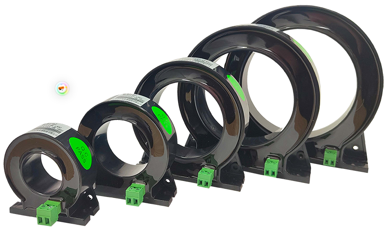

五、AKH-0.66/L剩余电流互感器:漏电保护的核心元件
核心定位:监测回路剩余电流,为漏电保护、火灾预警提供信号
剩余电流互感器与普通电流互感器的工作原理不同,它监测的是相线与中性线的电流矢量和,当回路发生漏电、接地故障时,剩余电流会触发互感器输出信号,驱动漏电保护器动作,或上传至火灾监控系统。
典型特征:圆形窗口设计,多回路共用时可穿入所有相线与中性线,部分型号带预接线端子,安装便捷
适用场景:配电系统漏电保护回路、电气火灾监控系统、充电桩回路、医院IT配电系统,所有需要漏电监测与防护的场景
很多用户会把剩余电流互感器和普通电流互感器搞混,两者功能不同:普通互感器测的是单回路电流,而剩余电流互感器测的是回路电流差,是电气安全防护的关键设备。

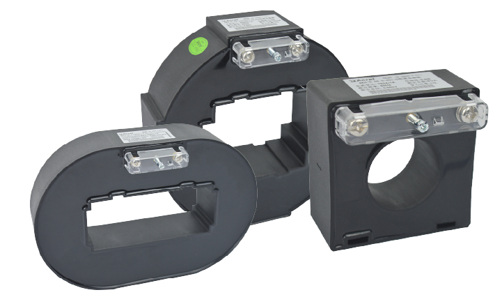

六、AKH-0.66/C浇筑式电流互感器:恶劣工况的耐用之选
核心定位:高防护、高绝缘,适配潮湿、粉尘、强电磁干扰等恶劣工况
浇筑式互感器采用环氧树脂整体浇筑工艺,外壳绝缘性能好、机械强度高,相比普通塑壳互感器,能更好地适应恶劣的工业环境。
典型特征:环氧树脂浇筑外壳,防潮、防尘、防腐蚀,抗震动、抗冲击能力强,绝缘等级高,适合高温、潮湿、粉尘多的场景
适用场景:冶金行业中频炉配电回路、化工车间潮湿配电柜、户外配电箱、船舶配电系统,以及强电磁干扰、粉尘严重的工业现场
对于工况复杂的项目,普通塑壳互感器很容易因受潮、腐蚀、震动出现故障,而浇筑式互感器能大幅提升设备的使用寿命与稳定性,减少后期运维成本。

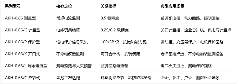

七、一张表分清核心差异,选型不再纠结
