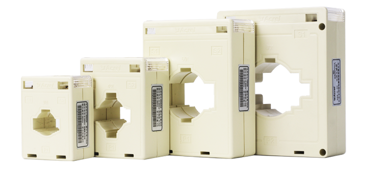

三、AKH-0.66 XX-C 电流互感器
产品为浇筑设计,外形美观,安装方便。翻盖材料选用透明聚碳酸酯,能清楚看到二次引线接线情况。 外壳采用环保、阻燃、耐温 150℃的增强尼龙材料,外壳颜色为黑色。圆孔型,可穿越多根电缆,一般与 电气测量仪表配套使用。
1、规格尺寸
2、规格参数
3、安装示意
4、使用环境
● 额定工作电压 AC 0.66kV,可至AC 1.2kV
● 额定频率 50-60Hz
● 环境温度-40℃~70℃
● 海拔高度≤3000m
● 工频耐压 3000V/1min 50Hz
● 用于没有雨雪直接侵袭,无严重污染及剧烈震动的场所
