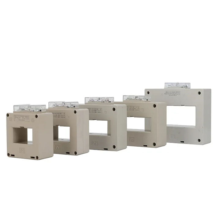

在电力设备安全标准日益严苛的今天,安科瑞电气股份有限公司的AKH-G-30I系列计量型电流互感器成功通过美国UL(Underwriters Laboratories)安全认证,成为国内少数获得该国际权威认证的互感器产品之一。
这一认证不仅是对产品安全性能的认可,更为该系列产品进军北美及全球市场铺平了道路
作为安科瑞面向全球市场的战略产品,AKH-G-30I系列以精度高为核心优势,通过UL严苛测试验证了其安全性能:
国际双认证保障:同时满足UL与CE双重安全标准,构建全球市场准入通行证
全封闭精密测量:采用整体浇注工艺,防护等级达IP54,有效抵御粉尘、潮气及电磁干扰,保障长期运行稳定性
高精度输出:优于1级精度标准,实现精准计量
紧凑型强载设计:30mm超薄机身适配密集配电柜,过载能力达120%In,满足新能源冲击电流场景

产品翻盖式设计,外形美观,接线方便。翻盖材料选用透明聚碳酸酯,能清楚看到二次引线接线情况。方圆组合孔型,既可穿越电缆,也可穿越汇流排,作为交流电流信号采集元件,一般与电气测量仪表或电能表配套使用。

额定工作电压 AC0.66kV(等效 AC0.69kV,GB156-2017)
额定频率 50-60Hz
环境温度-30℃~70℃
海拔高度≤3000m
工频耐压 3000V/1min 50Hz
用于没有雨雪直接侵袭,无严重污染及剧烈震动的场所
一次设备的额定电流或线路最大负荷电流不宜大于电流互感器额定一次电流的 2/3
