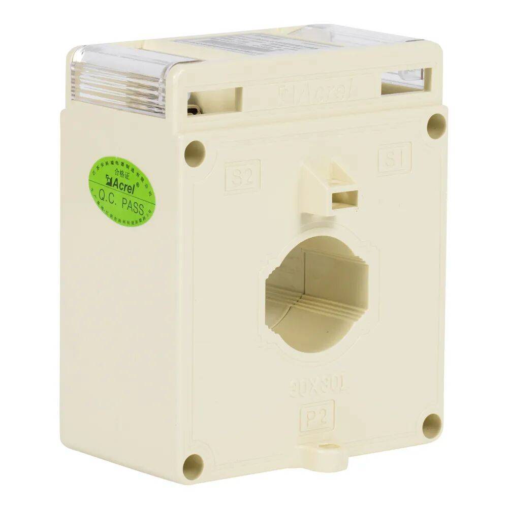

一、闭口型——AKH-0.66/G-30I
1、产品特点
产品翻盖式设计,外形美观,接线方便。翻盖材料选用透明聚碳酸酯,能清楚看到二次引线接线情况。方圆组合孔型,既可穿越电缆,也可穿越汇流排,作为交流电流信号采集元件,一般与电气测量仪表或电能表配套使用。
2、规格尺寸(单位 mm,公差±1mm)
3、规格参数
配件清单:直形金属支片 2 只,压盘 2 只,M5 螺母 2 只,M5×35 螺钉 2 只。
4、安装方式
5、UL证书
