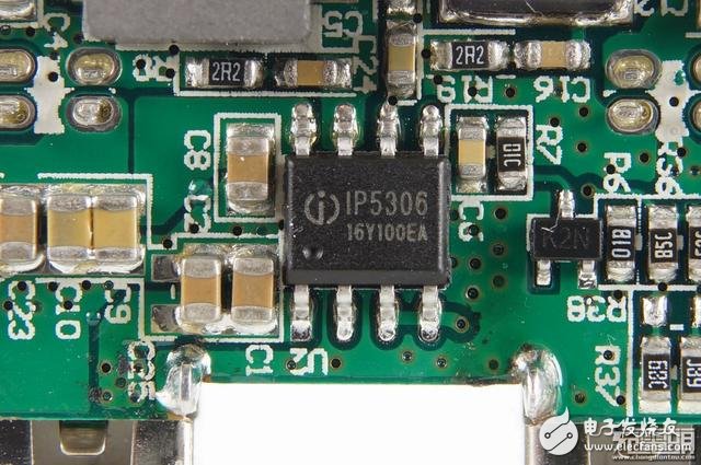

2.4A输出口使用了英集芯IP5306高集成同步SOC,支持2.4A同步升压转换,2.1A同步开关充电,升压效率高达96%,充电效率高达97%。

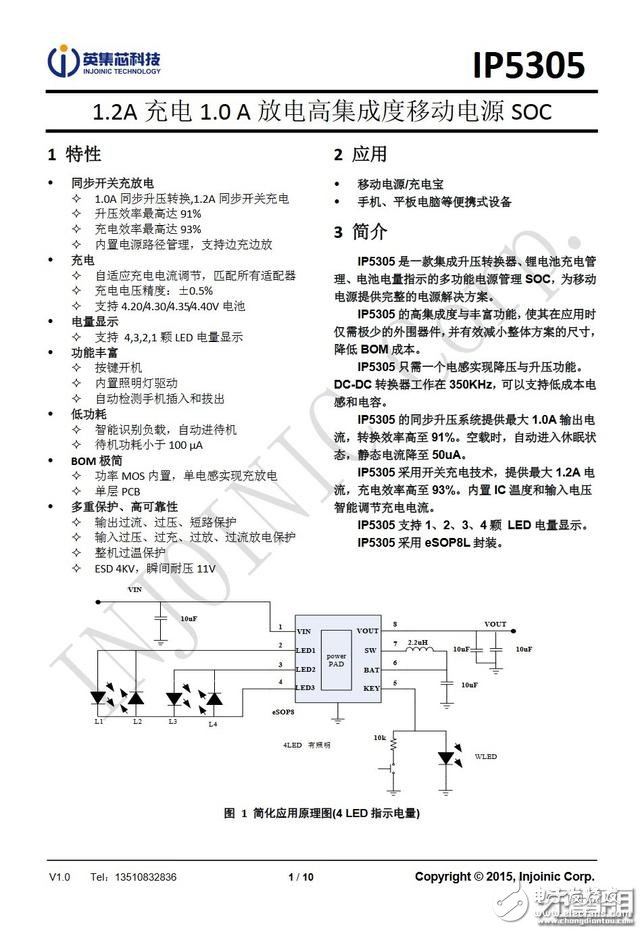

1A输出口使用了英集芯IP5305高集成同步SOC,支持1A同步升压转换,1.2A同步开关充电,升压效率高达91%,充电效率高达93%。

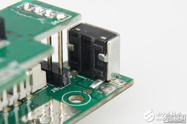

开关按钮使用了牢固耐用的立式器件,比普通贴片按钮耐用多了。
