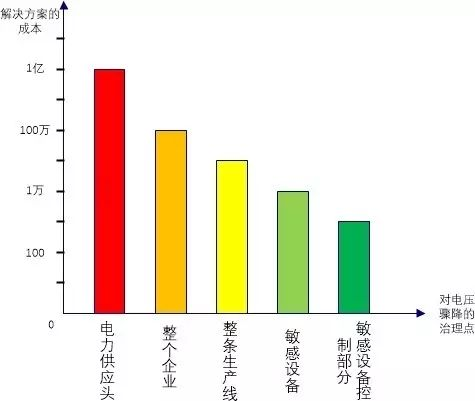

抗“晃电”接触器是晃电延时接触器的俗称。在正常的工作电压情况下,抗“晃电”接触器和常规接触器的动作特性完全相同。但是在控制电压瞬间跌落到非正常工作电压时,抗“晃电”接触器可以通过延时设置,在设定的延时时间内处于吸合状态,超过设定的延时时间后接触器断开,以此来防止晃电事故的发生。
一、FS抗“晃电”交流接触器的作用
FS系列抗“晃电”交流接触器用于交流50Hz、60Hz,额定工作电压至1140V的电力系统中接通和分断电路,用于连续性生产作业线上因雷击、短路重合等供电系统发生瞬间失压、失电时保持接触器不脱扣。其接通、分断操作与常规接触器完全相同。当事故停电时间超过定时限时,接触器脱扣,达到了躲过晃电,保持连续生产不停机的目的。FS系列抗“晃电”交流接触器已经在石油、化工、冶金等行业发挥了积极作用。能有效抵御电源电压不稳、瞬间失压、瞬间断电,满足了高要求的连续性生产线的使用。
