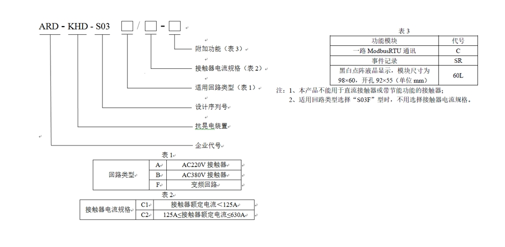

5.1型号说明

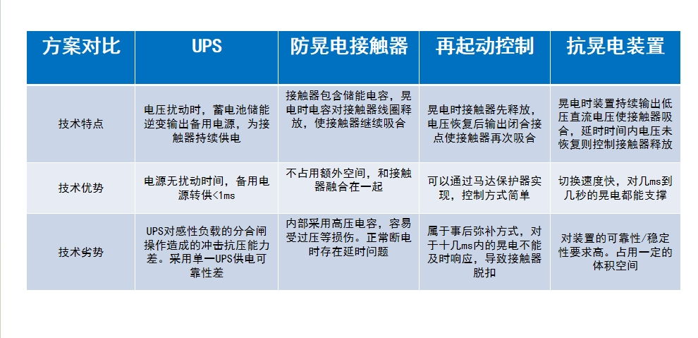

5.2接触器晃电治理方案
UPS供电-通过UPS保障电源侧供电,
防晃电接触器-采用带防晃电功能的接触器,
再起动控制-通过电动机保护器等设备在二次控制回路弥补,
抗晃电装置-通过专用模块对接触器进行保持和控制。

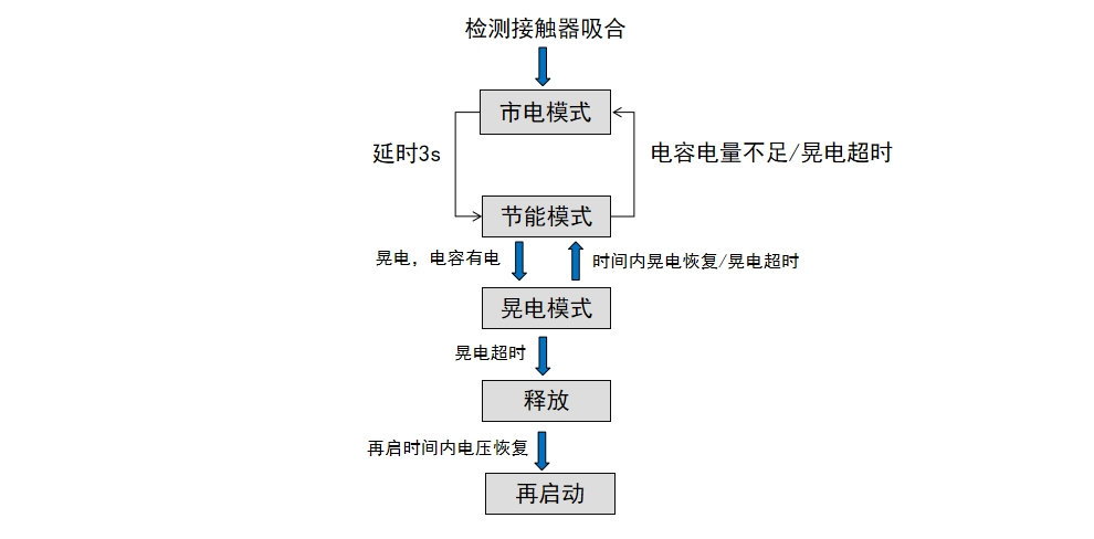

5.3动作逻辑

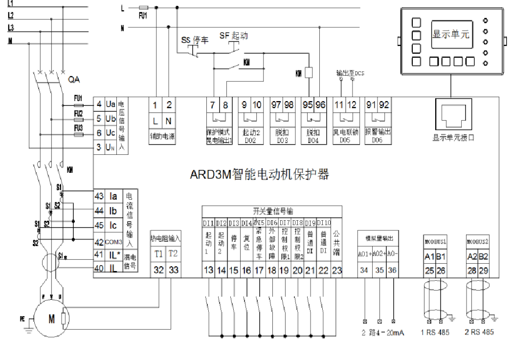

5.4二次接线图

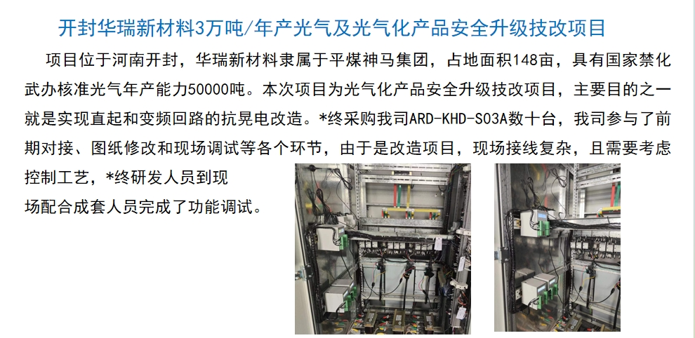

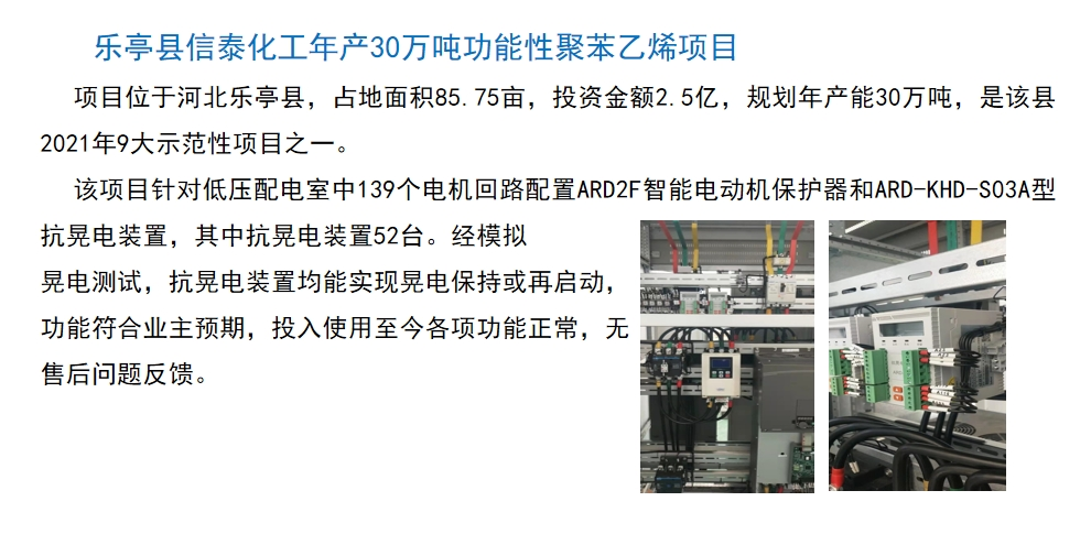

6应用案例
