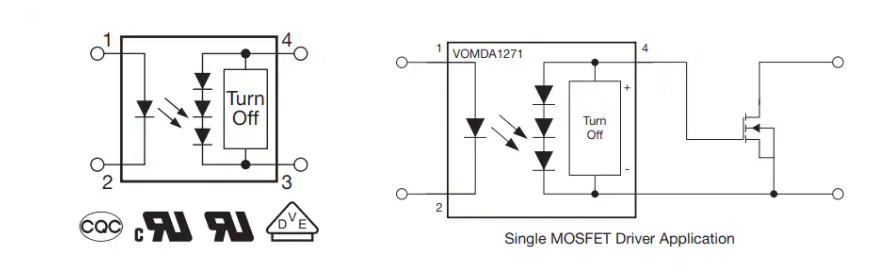

Vishay推出一款业内先进的新型汽车级光电压输出光耦,用于 MOSFET 开关 ,该驱动器采用节省空间的 SOP-4 封装,集成关断电路。Vishay SemiconductorsVOMDA1271专门用来提高汽车应用性能,同时提高设计灵活性并降低成本,开关速度和开路输出电压均达到业内先进水平。
日前发布的光耦集成关断电路,典型关断时间为 0.7ms,在 SOP-4 小型封装 MOSFET 驱动器中达到先进水平。此外,VOMDA127 的导通时间为 0.05ms,比接近的竞品快两倍,作为这一封装规格中的一款出色驱动器,其隔离电压和典型开路输出电压分别达到 3750V 和 8.5V,适于各种 MOSFET 驱动应用。
器件通过 AEC-Q102 认证,适用于预充电电路、壁挂式充电器,以及电动 (EV)和混合动力(HEV)汽车电池管理系统(BMS)。为产生驱动这些应用中 IGBT 和 SiC MOSFET 的较高电压,可以串联使用两个 VOMDA1271 光耦。此外,采用这款新型驱动器,设计师在开发下一代汽车时,可以用定制固态继电器取代传统机电式继电器。
光隔离式 VOMDA1271 采用 AIGaAs 红外 LED(IRLED),其发射光被光电二极管阵列吸收,产生 MOSFET 导通电压。这种结构不需要外部供电电源,因此简化设计并降低成本。该器件可由微控制器的 GPIO 引脚驱动,从而进一步提高设计灵活性。新型光耦符合 RoHS 和Vishay 绿色标准,无卤素。
