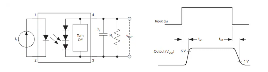

ton、toff测试电路和波形

2. 开关时序分析与优化
  • 关键参数‌:
    • 典型开启时间(ton)32 μs,关断时间(toff)80 μs(测试条件:CL=200 pF,IF=20 mA)。实际应用中需注意:
      • ton随环境温度升高而增加(图11),在125°C时可达160 μs。
      • toff受正向电流影响显著(图12),IF=10 mA时约80 μs,IF=40 mA时可缩短至40 μs。
  • 设计建议‌:在高频开关应用中,需结合温度与IF调整驱动参数,以避免时序失配。

  • 测试验证‌:基于图1电路监测ton/toff,结合图5-13的温度-电流特性曲线进行边界条件评估。
