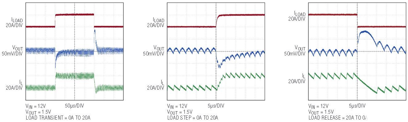

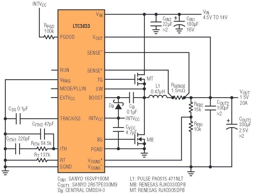

图 2 示出了微处理器电源的典型低电压、高电流应用,其中 LTC3833 可快速响应一个 20A 负载阶跃并释放。
poYBAGPV7HGACc1OAAENcBiL_58459.jpg?h=270&hash=8981FB58502B17BB2CA4434EE2123126529FEBF8&la=en&imgver=1
图 2a. 14V 输入、1.5V 输出、20A、300kHz 降压转换器。LTC3833 在诸如微处理器电源的典型特征等低电压、高电流应用中表现出色。它可以快速响应微处理器的突发高压摆电流要求。
pYYBAGPV7HWAGm-oAAEqwQ-xhrs379.jpg?h=270&hash=EC2FBDA388DACD6EB0058C10E7791A3419727258&la=en&imgver=1
图 2b.LTC3833 能够快速响应突发的高转换电流要求。

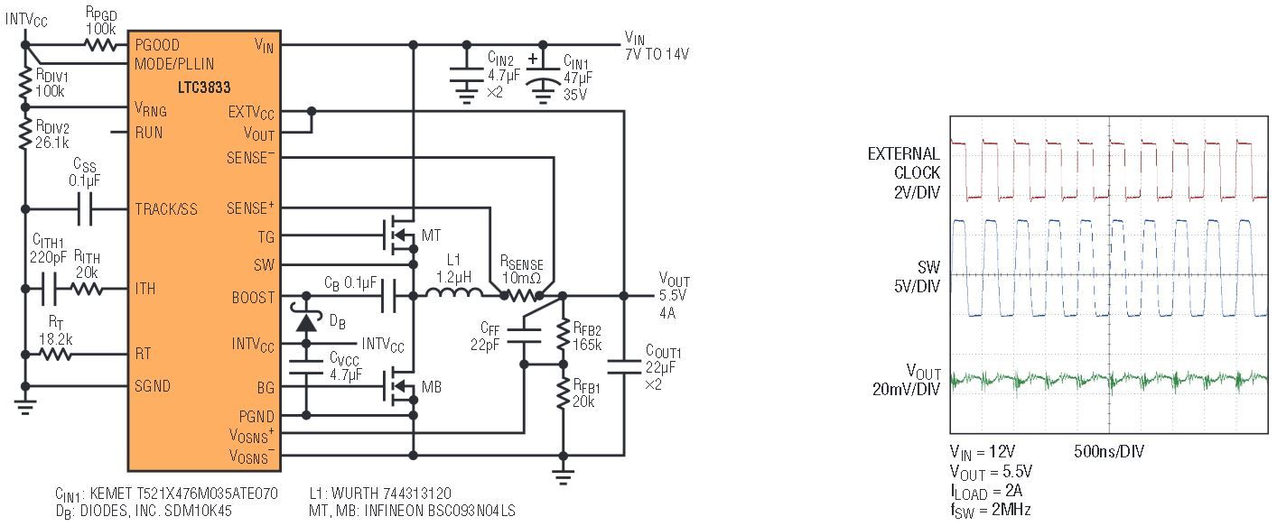

LTC3833 的宽频率范围还有助于最大限度地降低来自开关稳压器的 EMI 干扰。可以选择开关频率,并将其保持在线路和负载上,使得稳压器的工作频率和谐波落在终端应用的频带之外。这使得最终应用能够轻松滤除 DC/DC 转换器的开关噪声。图3所示为一个5.5V应用示例,该应用工作在AM无线电频段(f西 南部> 1800kHz),可用于为汽车信息娱乐系统中的电子设备供电。
pYYBAGPV7HiAf25QAAF1N71pwe8588.jpg?h=270&hash=2CFBD36DB0D34715B97F734D43B709458EB004D3&la=en&imgver=1
图3.14V 输入、5.5V 输出、4A、2MHz 降压转换器。LTC3833 可在高于 AM 无线电频段 (f > 1.8MHz) 的开关频率下工作,从而使 AM 无线电能够充分滤除来自降压型转换器的开关噪声和 EMI。

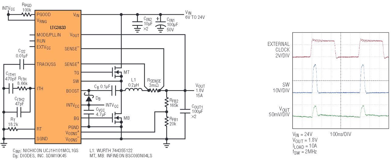

在非常低的导通时间 (20ns–60ns) 下,功率 MOSFET 自身的开关延迟会限制可实现的最小导通时间。必须适当注意选择导通和关断延迟较低的功率MOSFET,更重要的是,它们的导通和关断延迟之间几乎没有不平衡。例如,大多数功率MOSFET的关断延迟比其导通延迟大约30ns。这种差异直接增加了 LTC3833 的 20ns 最小导通时间,从而实现了大约 50ns 的有效最小导通时间。图4显示了一个工作在2MHz的高降压比应用,其中高端功率MOSFET的导通和关断延迟之间存在约12ns的不平衡。
poYBAGPV7HqALzaMAAEwlwvn1Eo570.jpg?h=270&hash=DF7966BF2FD865A81C7442EF3B1B2F3B9A37E752&la=en&imgver=1
图4.24V 输入、1.8V 输出、15A、2MHz 降压转换器。LTC3833 可实现非常低的导通时间,从而实现一种单级转换器设计。使用具有更长最短导通时间的传统控制器将需要两个或更多级,这意味着设计成本更高、更大且效率更低。

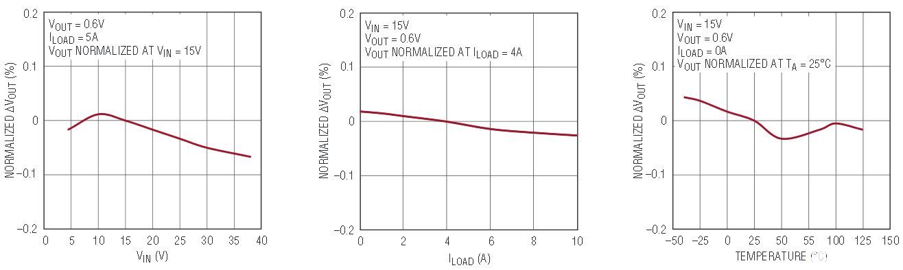

远端差分输出检测和一个准确的内部基准相结合,使 LTC3833 在整个线路、负载和温度范围内具有出色的输出调节准确度,即使存在由 PC 板上的走线损耗引起的失调也是如此。LTC3833 能够在 25°C 时实现 ±0.25% 的输出准确度值,在 0°C 至 85°C 时实现 ±0.67%,在 –40°C 至 125°C 范围内实现 ±1%。 考虑线路、负载和远程接地变化的总精度在 0°C 至 85°C 范围内为 ±1%,在 –40°C 至 125°C 范围内为 ±1.5%。 图 5 示出了 LTC3833 在整个电压、负载和温度范围内的典型调节准确度。
pYYBAGPV7HyAJPueAADTkRHKjd4075.jpg?h=270&hash=73C00C58FB709519D29A6D922A2278A575FBE10E&la=en&imgver=1
图5.LTC3833 在整个线路、负载和温度范围内的典型调节准确度。

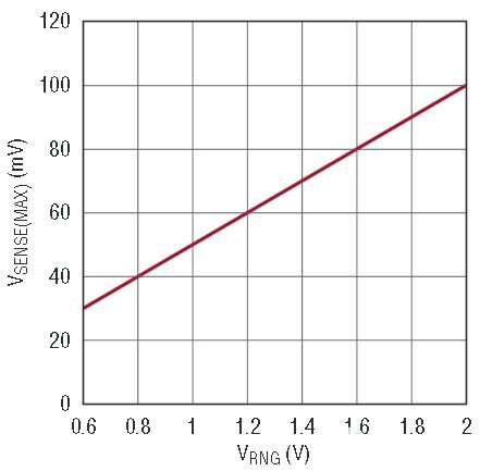

LTC3833 允许通过 VRNG 引脚上的电压来设置输出电流限值,从而在为给定应用选择电感器和检测电阻器时提供了额外的自由度。检测电阻或电感 DCR 两端的最大电流检测电压可在 30mV 至 100mV 范围内连续编程。图7显示了最大电流检测电压与VRNG电压的函数关系。
pYYBAGPV7ICAJN71AABHGDxktBw749.jpg?h=270&hash=14B3D880DD3B597A799DF01E80CB101916D77990&la=en&imgver=1
图7.LTC3833 提供了一个可编程电流限值。
