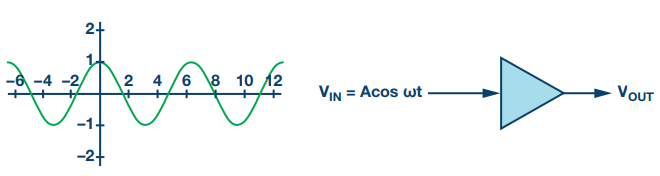

差分信号可以抑制偶次谐波。这显示在 以下示例中,连续波 (CW) 通过一个 增益阶段。使用一个单端放大器时,输出可以是 表示,如图2、等式1和等式2所示。
pYYBAGO3kImAUO8WAABGYoMjIEM555.png?h=270&hash=32DB4A85278D35F952E25001B2C35EC0C2223815&la=en&imgver=1
图2.单端放大器
poYBAGO3kIuAGj61AAA37HmQWRU785.png?la=en&imgver=1

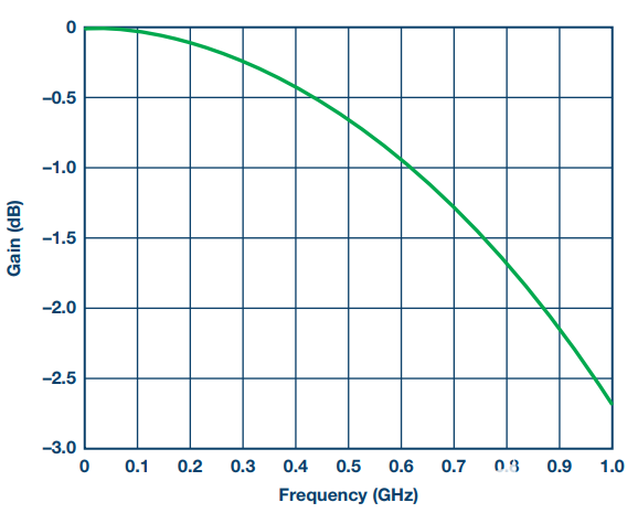

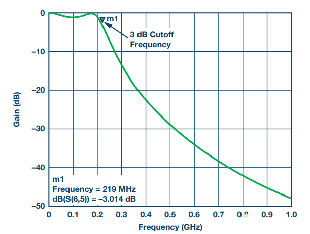

截止频率、转折频率或断路频率是 能量流经系统时系统的频率响应 开始减少(衰减或反射)而不是通过。
poYBAGO3kI-AWPRHAACdw8sCsVs344.png?h=270&hash=595576479610B433DE76A0CDF473FFA52123E7E4&la=en&imgver=1
图4.3 dB 截止频率点

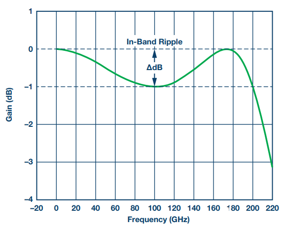

带内纹波是通带内插入损耗的波动
pYYBAGO3kJCATYpjAAB3uVGML_A369.png?h=270&hash=12D1D480E38E84CBD43526676603E5EC9B0E5496&la=en&imgver=1
图5.带内纹波。

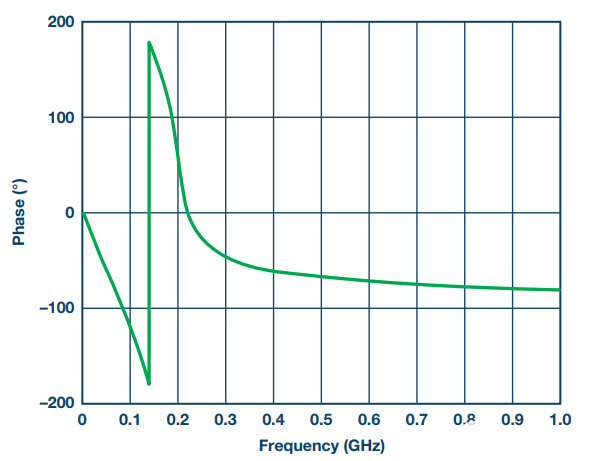

相位线性度是相移与频率的直接比例 感兴趣的频率范围。
poYBAGO3kJKADoE2AABgKURpMAA761.png?h=270&hash=BA4C43330D92A2AB118DEABB3DF769B9AB6607A7&la=en&imgver=1
图6.相位线性度

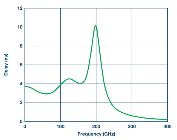

群延迟是幅度包络 通过被测器件的信号的各种正弦分量, 并且是每个组件的频率的函数。
poYBAGO3kJOAXznkAABdCtNYmZA242.png?h=270&hash=6D424D51152BE934FF9BA7BF8837B88E6C68090A&la=en&imgver=1
图7.组延迟

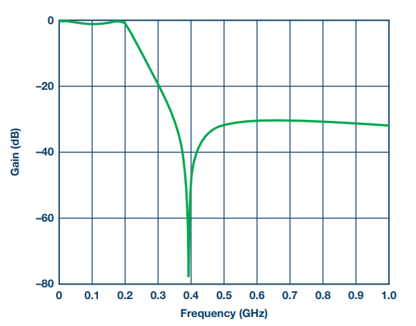

椭圆
参见图9 在停止带内非常迅速地滚落 在通带和阻带均有均衡纹波;这会影响阻带抑制性能

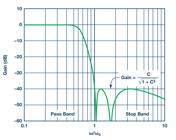

切比雪夫I型
参见图 11 在阻带中快速滚落;阻带内无均衡纹波 在通带中具有均衡纹波

图 11.切比雪夫 I 型过滤器 S21 响应。

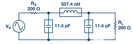

例如,如果带内纹波需要为0.1 dB,则3 dB截止 频率为 100 MHz。在 250 MHz 时,抑制需要为 28 dB,因此 频率比为2.5。三阶低通滤波器可以满足这一要求。 如果滤波器的源阻抗为200Ω,则 滤波器也是200Ω,RS/RL为1——使用电容器作为第一元件。 然后,用户收到规范化的 C1 = 1.433,L2 = 1.594,C3 = 1.433。 如果FC为100 MHz,则使用公式7和公式8获得最终结果。
poYBAGO3kJ2AR0kKAAAv1QnCne4427.png?la=en&imgver=1
哪里:
C规模是最终的电容值。
L规模是最终电感值。
Cn是低通原型元素值。
Ln是低通原型元素值。
RL是最终负载电阻值。
fc是最终截止频率。
C1规模= 1.433/(2π × 100 × 106 × 200) = 11.4 pF
L2规模= (1.594 × 200)/(2π × 100 × 106) = 507.4 nH
C3规模= 11.4 pF
电路如图13所示。
pYYBAGO3kJ-AOpOZAAA3JDqaenI879.png?h=270&hash=7A7CC6E9364514CDC763A7899ACCF36AE76B8480&la=en&imgver=1
图 13.单端滤波器示例

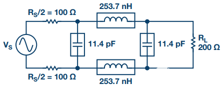

使用每个组件的实际值,筛选器更新为 如图 15 所示。
poYBAGO3kKKAJiHaAABMFYRVxYs814.png?h=270&hash=83BCC7C7B0EFE0E584C3EAE1B463F18F405EB135&la=en&imgver=1
图 15.最终差分滤波器

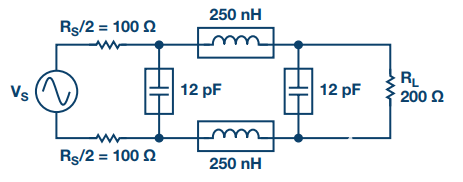

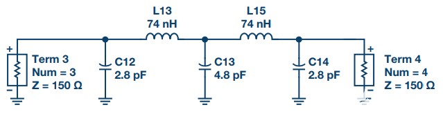

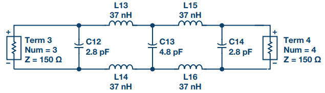

2.将单端滤波器改为差分滤波器。保留源 与负载阻抗相同,分流所有电容,并切断所有串联 电感器对半,并将它们放在另一个差分路径中(见图17)。
pYYBAGO3kKWAUscbAABofjAz_go547.png?h=270&hash=98C7D6D3927BB2CC585C540296241226E86EDA65&la=en&imgver=1
图 17.具有理想元件的差分低通滤波器。

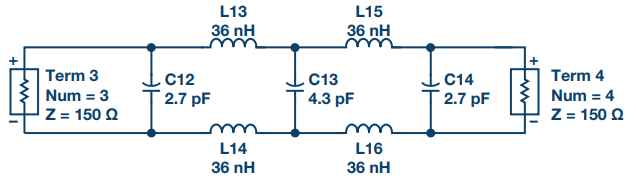

3. 以实际价值优化组件的理想价值 (参见图 18)。
poYBAGO3kKaAd7gsAABnD5W08EM395.png?h=270&hash=FC96162D7E25153CBFD5EAE099EEA0CFB2ABB7D6&la=en&imgver=1
图 18.具有实际值的差分低通滤波器

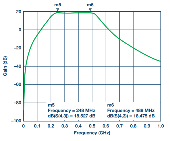

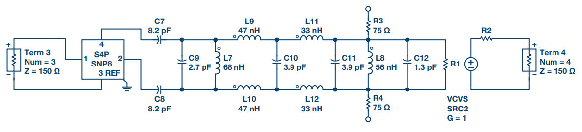

4. 对于子系统级仿真,添加ADL5201 DGA S参数 文件,使用电压控制电压源对 滤波器输出端的AD6641 ADC。更改低通滤波器 在带通滤波器中,增加两个并联电感:L7 并联 C9 和 L8 与 C11 并行。C12代表AD6641输入 电容。R3和R4是两个负载电阻,位于 AD6641为负载滤波器。AD6641输入为高阻抗。 调整后,请参见图 19。
pYYBAGO3kKeAEY-6AADZWuO_iC8866.png?h=270&hash=D08D56D348B71D393607D9AFCAE912C5829D7725&la=en&imgver=1
图 19.差分带通滤波器。

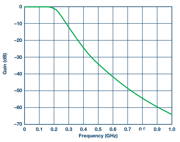

5. 理想元件的仿真结果如图20所示。
poYBAGO3kKmAR1zjAACpiN8pqlc347.png?h=270&hash=2EBE9311CF4A57019EC48BFF45F50AB422AD2BAA&la=en&imgver=1
图 20.使用理想电感器滤波传输响应。

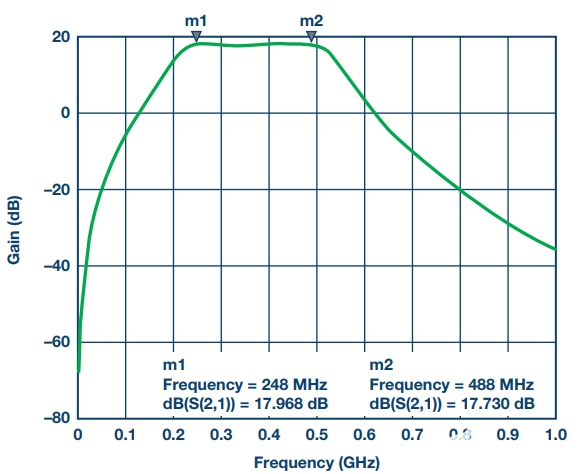

6.将所有理想电感器更换为电感器S参数文件 目标设备(例如,村田制作所LQW18A)。插入损耗 比使用理想电感器高一点。仿真结果 略有变化,如图 21 所示。
pYYBAGO3kKqARIOHAACjub_tDUY519.png?h=270&hash=64B19D1C19A6F87C5F6167F7CC7912D21BC03C02&la=en&imgver=1
图 21.使用村田制作所LQW18A电感器的滤波器传输响应。

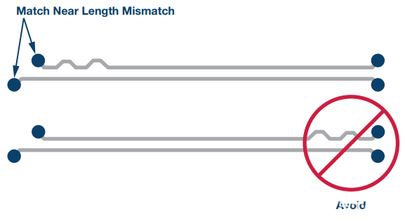

通过引入小的、蜿蜒的 接近偏斜源的校正(参见图 22)。
poYBAGO3kKyAdbs3AABI3afFXdA203.png?h=270&hash=8F10604576491156951AFB8DB1683230494C377B&la=en&imgver=1
图 22.使用蜿蜒的校正

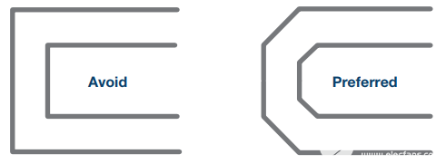

布线差分对时避免急(90°)弯曲(见图23)。
pYYBAGO3kK2AeCjdAAAgw0o4v84267.png?h=270&hash=46EAA837132101078BA3715606D886D431D0CA80&la=en&imgver=1
图 23.避免 90° 弯曲

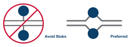

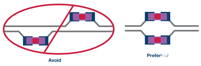

路由差分对时使用对称路由(参见图 24)。 如果需要测试点,请避免引入跟踪存根并进行测试 点对称(参见图 25)。
poYBAGO3kK-AHPvBAABK7FTMApo992.png?h=270&hash=29C3595FD7467A8F53E5A9273425E70CAE95AD57&la=en&imgver=1
图 24.对称路由准则
poYBAGO3kLCAcVCIAABDWOgl8a0025.png?h=270&hash=FE50FFC24FCBDFC59E31DC2140A7692EA890787A&la=en&imgver=1
图 25.避免跟踪存根

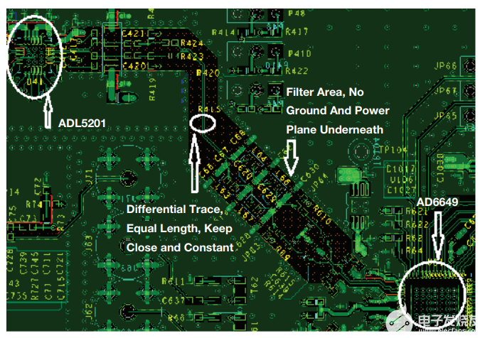

在放宽过滤器组件值调优工作负载方面 印刷电路板(PCB),保持寄生电容很重要 电感尽可能低。寄生电感可能不会 与滤波器中电感器的设计值相比,意义重大 设计。寄生电容对于差分IF滤波器更为关键。 中频滤波器设计中的电容器只有几皮法。如果寄生 电容达到十分之几皮法,它会影响滤波器 反应显著。为了防止寄生电容,一个好的做法是 避免差分路由区域下的任何接地或电源层 和电源阻塞下。
差分滤波器PCB布局的一个示例是ADI接收器基准电压源 设计板(见图 26)。这显示了 ADL5201和AD6649。AD6649是一款14位、250 MHz流水线ADC 具有非常好的信噪比性能。
pYYBAGO3kLGAJ8h4AAQv6_zafcs155.png?h=270&hash=683D986A5DF9FAE41E23DF2E0209860311D7282E&la=en&imgver=1
图 26.差分电路PCB布局设计示例
