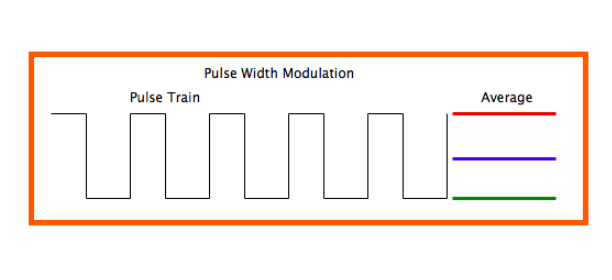

一个周期的长度,如下图所示。
其中,周期是一个脉冲信号的时间,1s内的周期T次数等于频率f,脉宽时间是指高电平时间。
上图中,脉宽时间占总周期时间的比例,就是占空比。
比方说,周期的时间是10ms,脉宽时间是8ms,那么占空比是8/10= 80%,这就是占空比为80%的脉冲信号。
PWM就是脉冲宽度调制,通过调节占空比就可以调节脉冲宽度。

STM32单片机为例,其IO口只能输出高电平和低电平。
假设高电平为5V、低电平则为0V,那么要输出不同的模拟电压就要用到PWM。通过改变IO口输出的方波的占空比,从而获得使用数字信号模拟成的模拟电压信号。
电压是以一种脉冲序列被加到模拟负载上去的,接通时是高电平1,断开时是低电平0。接通时直流供电输出,断开时直流供电断开。通过对接通和断开时间的控制,理论上来讲,可以输出任意不大于最大电压值5V的模拟电压。
比方说,占空比为50%那就是高电平时间一半,低电平时间一半。在一定的频率下,就可以得到模拟的2.5V输出电压。那么75%的占空比,得到的电压就是3.75V,如下图所示。
也就是说,在一定的频率下,通过不同的占空比即可得到不同大小的输出模拟电压,PWM就是通过这种原理实现数字模拟信号转换的。
