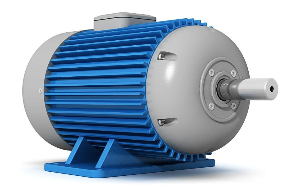

在电动机等电气设备中,绝缘材料是最为薄弱的环节。绝缘材料尤其容易受到高温的影响而加速老化并损坏。不同的绝缘材料耐热性能也有着很大的区别,采用不同绝缘材料的电气设备其耐受高温的能力就有不同。因此一般的电气设备都规定有其工作的最高允许温度。
绝缘等级细分
人们根据不同绝缘材料耐受高温的能力对其规定了7个允许的最高温度,按照温度大小排列分别为:Y、A、E、B、F、H和C。它们的允许工作温度分别为:90、105、120、130、155、180和180℃以上。因此,B级绝缘说明的是该发电机(电动机)采用的绝缘耐热温度为130℃。使用者在发电机工作时应该保证不使发电机绝缘材料超过该温度才能保证发电机正常工作。
电机绝缘等级分类
Y级绝缘:最高允许工作温度为90℃。
A级绝缘:包括浸渍处理过的棉纱,丝,纸等有机纤维材料以及普通漆包线上的磁漆等,且目前只在变压器上应用,最高允许工作温度为105℃。线组温升60℃,性能参考温度80℃。
E级绝缘:包括用聚酯树脂,环氧树脂,三醋酸纤维等制成的薄膜,聚乙烯醇缩醛,高强度漆包线上的磁漆等,最高允许工作温度为120℃。线组温升75℃,性能参考温度95℃。
B级绝缘:包括云母,石棉,玻璃丝等有机物;用提高了耐热性能的有机漆或树脂作为粘合物制成的材料及其组合物;聚酯高强度漆包线上的磁漆;最高允许工作温度为130℃。线组温升80℃,性能参考温度100℃。
F级绝缘:包括云母,石棉,玻璃丝等无机物用硅有机化合物改性的合成树脂漆,或耐热性能符合这一要求的醇酸、环氧等合成树脂作为粘合物而制成的材料或其组合物,最高允许工作温度为155℃。线组温升100℃,性能参考温度120℃。
H级绝缘:包括硅有机物以及云母,石棉,玻璃丝等无机物用硅有机漆作为粘合物制成的材料,最高允许工作温度为180℃。线组温升125℃,性能参考温度145℃。
C级绝缘:包括无年合计的云母,石英,玻璃等;用热稳定性能特别优良的硅有机树脂,聚醯亚胺浸渍漆等处理过的石棉,玻璃纤维织物或其制成品;聚醯亚胺基漆包线的磁漆,聚醯亚胺薄膜等,C级绝缘等级是要求更高的绝缘材料,正在生产中推广使用,其最高允许工作温度尚未确定,但应在180℃以上。
