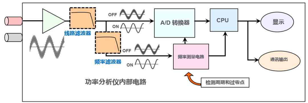

    WT5000功率分析仪线路滤波器常规测量回路与谐波分析回路
    科瑞杰-横河WT5000高精度功率分析仪线路滤波器(Line Filter)将常规测量和谐波分析分别用两个并行的运算电路进行数据处理:常规测量回路与谐波分析回路。
    的头像 发表于 05-29 14:45 365次阅读
