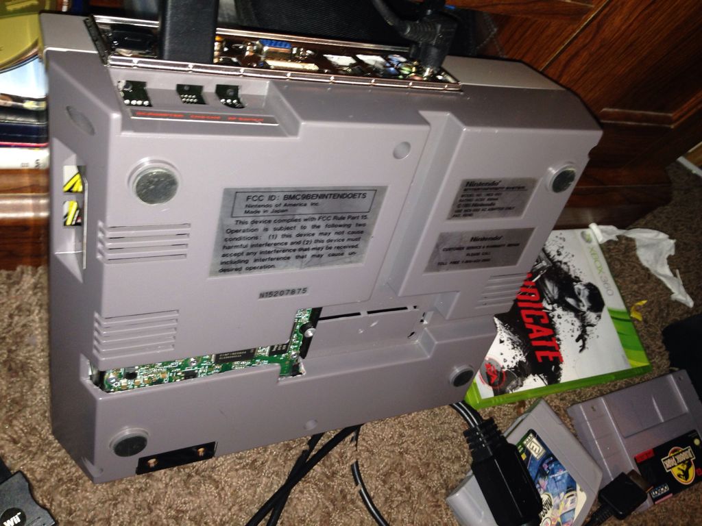

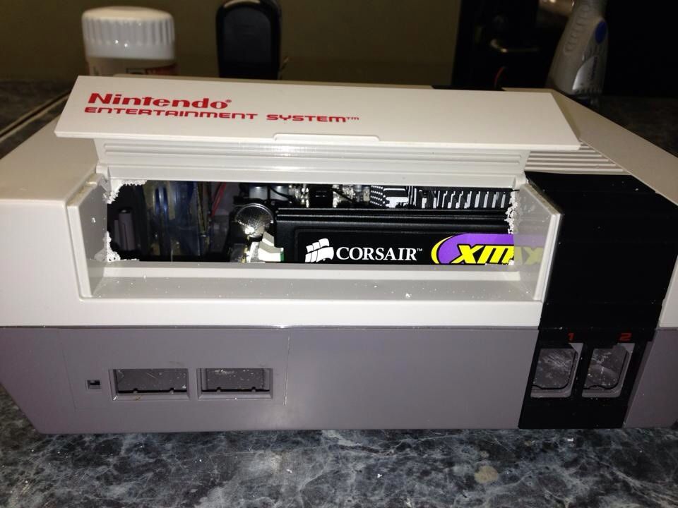

第1步:
对于所有纯粹主义者来说,我的NES后来被放进一个箱子里,我用一块烂木板捡起来,另一个NES被保存,生活圈,等等等等。好的。.这是赛前的位系统,所以让您的菲利普斯和内脏那个吸盘!标记所需的柱子,以将两半连接到前面减去必须留出的空间。获取dremmel和CUT!保存您削减的职位,您将希望它们为新的母板制造安装点

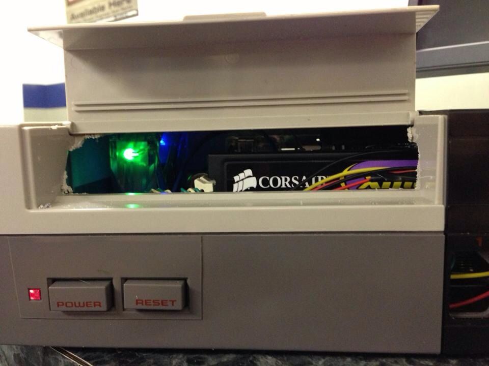

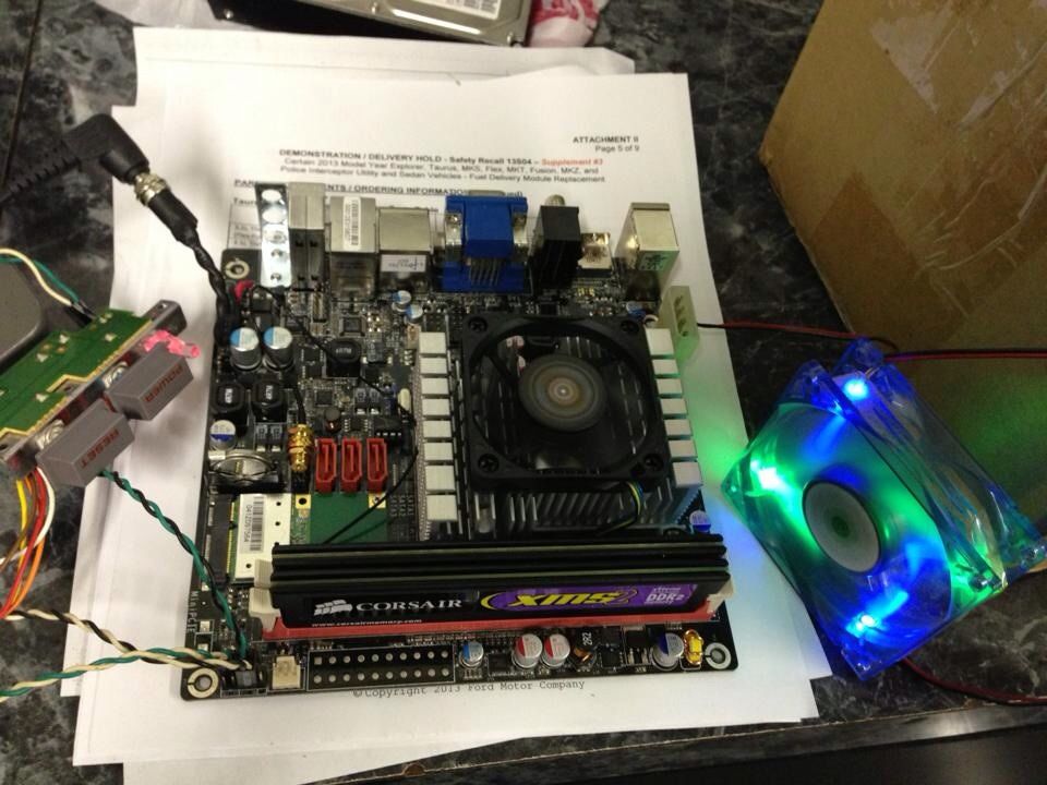

步骤2:测试所有组件的装配
这是有趣的部分!拿好您的组件并进行测试。您需要在其中挤压风扇或2个风扇,并确保有适当的空气流

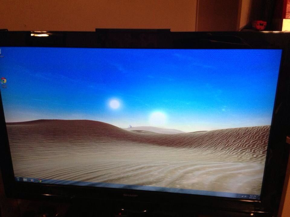

第3步:启动它
我是这样做的。我暂时运行了一个SATA DVD驱动器来启动Windows,现在启动了,我需要一个远程USB DVD驱动器。..还不需要它。您可能必须跳到步骤4才能执行此操作,因为需要一个电源按钮才能将其打开。

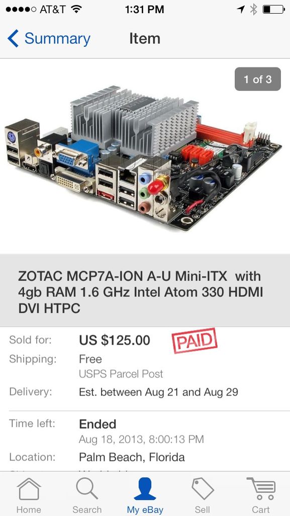

图片为我使用的板,找到了一个很好的发现,并随附带有DC转换器的电源线(如果没有电源,则可以节省更多空间!)4GB RAM和内置wi-fi

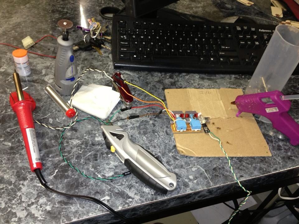

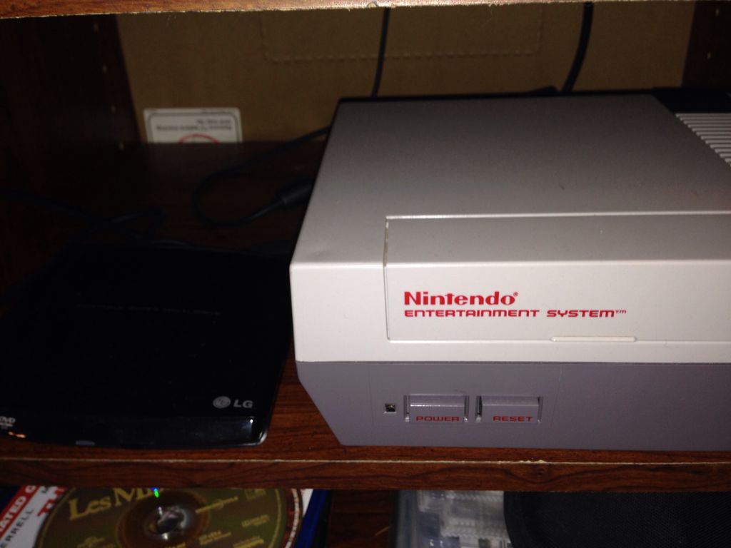

第4步:使用工厂电源和复位开关
简单地焊接PC然后将NES开关和LED电源灯的电线上的连接器插入板上。电源开关上有一个固定夹,必须将其取下,以使其在按下时不会锁定,请拆开,您会看到它。完成后,电源和复位开关将发挥相同的作用。

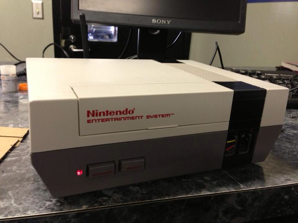

第5步:组装
您知道您现在拥有一台可以正常工作的小型PC,因此将其放入机箱中。我的可能是制造最少的黑客之一,但我选择了远程DVD。这是自定义部分,您的专有技术和创造力将在这里发挥作用。我从底盒中拿走的钱很少。当然没有人会看到它,但我。..你大声笑。..但我对此感到满意。
步骤6:播放!
抱歉,我无法更详细地介绍我,这个月前我建立了这个帐户,只是获得了一个可指导的帐户。还有更多的东西,它们都是自定义的,从我所做的事情中得到最大的收获,祝你好运!
