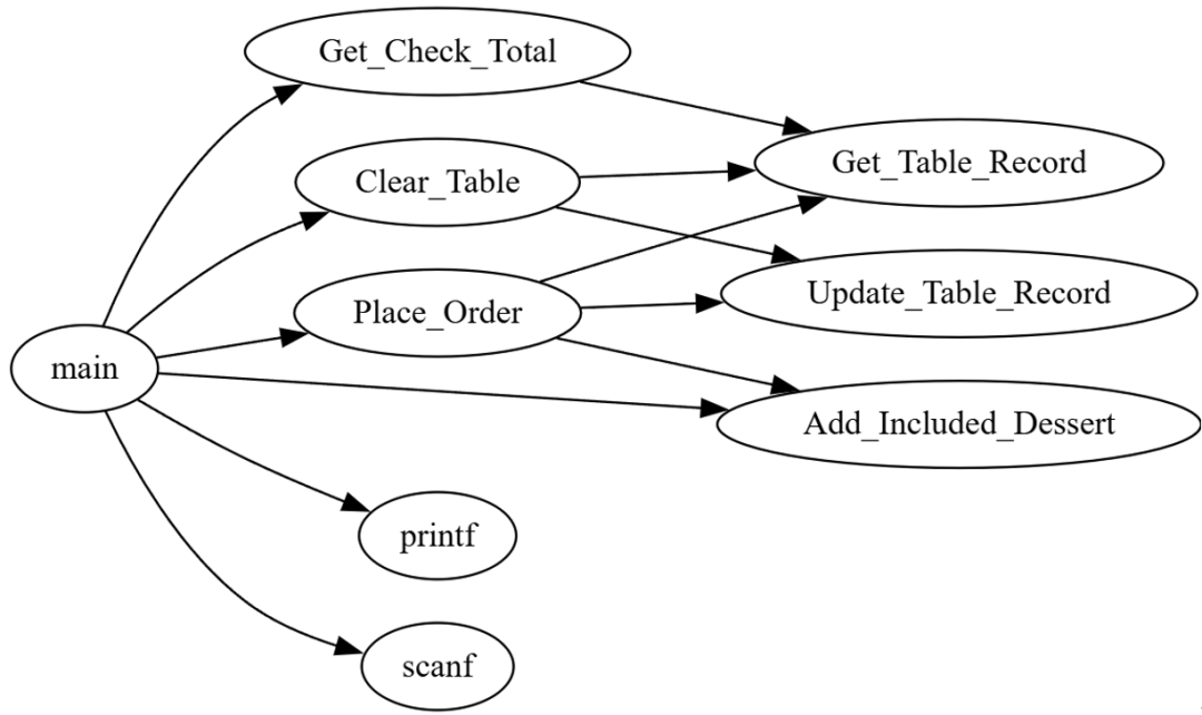

从2025SP1版本起,PC-lint Plus新增项目级静态函数调用图(Static Function Call Graph)输出功能。
该功能通过分析源代码中的函数调用关系,生成可视化的调用层次结构图,帮助开发团队快速理解代码架构、识别调用环路、分析模块耦合度,以及审查代码设计的合理性。
启用该功能十分简便,用户可通过PC-lint Plus图形配置界面(PCLP Config Tool)勾选相应选项,或直接在本地配置文件(.lnt)中添加以下指令:
+call_graph(filename="callgraph.gv", trimNodes)
分析完成后,工具会生成符合Graphviz DOT语法的文本文件。用户可使用Graphviz官方命令行工具(dot命令)或各类支持DOT格式的可视化软件,将其转换为PNG、SVG、PDF等格式的图形文件进行查看和分析。Graphviz是一款开源的图可视化工具包,支持多种布局算法,可自动优化节点排列,清晰展示复杂的调用关系。
