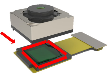

摄像模组(尤其是手机摄像头模组)中的主动对准(Active Alignment, AA)固化胶水是一个非常关键的部件,它对模组的性能和长期可靠性至关重要。其主要要求涵盖以下几个核心方面:
  1. 优异的光学性能:
    • 高透光率: 在可见光及近红外光波段(通常覆盖摄像头工作波长范围,如400-1100nm)具有极高的透光率(通常要求>99%),以减少光线通过胶层时的损失,保障成像亮度和清晰度。
    • 低黄变/低着色: 固化后颜色应尽可能接近无色透明,避免引入额外的色偏或降低光通量。
    • 匹配的折射率: 折射率需要与镜头(通常为塑料或玻璃)和成像传感器(Sensor)表面的保护玻璃(Cover Glass)的折射率尽可能匹配,以最大限度地减少透镜、传感器界面处的菲涅尔反射损失(减少鬼影、眩光)。
    • 低双折射: 固化后的胶层应具有很低的光学各向异性(低双折射),避免引起偏振效应或额外的像差。
  2. 可控且高效的固化特性:
    • UV快速固化: 绝大多数AA胶采用紫外线固化。需要能实现快速、均匀的固化(通常在几秒到几十秒内完成),以满足高效生产节拍的要求。
    • 足够的固化深度: 能够确保光线穿透整个胶层厚度,实现完全固化,避免内部固化不良导致的隐患。
    • 适当的暗固化/后固化特性: 在UV照射停止后,胶水应能继续完成一定的反应(后固化),确保最终性能稳定。有些胶水还需要一定的热固化辅助。
    • 低固化收缩率: 固化过程中的体积收缩率必须极低(通常要求<1%),以避免在精密对准的镜筒和Sensor之间引入应力,导致镜片变形或对位偏移(Tilt/De-center),影响成像质量(如MTF下降、失真增大)。
  3. 卓越的机械性能:
    • 低模量/高韧性: 固化后的胶层需要具有较低的弹性模量较高的韧性/断裂伸长率。这至关重要:
      • 吸收应力: 能够有效吸收因温度变化(热膨胀系数不匹配)、机械冲击或振动产生的内部应力,防止应力传递到镜片导致形变(影响光学性能)或传递到Sensor导致像素损坏。
      • 抗冲击振动: 提供良好的缓冲作用,保护精密的光学结构和Sensor。
    • 良好的粘接强度: 对镜筒(通常是金属,如铝合金、不锈钢)和Sensor Cover Glass(通常是玻璃)等多种材料表面具有强韧且持久的粘接力,保证组件在恶劣环境下的结构稳固性。
    • 匹配的热膨胀系数: CTE应尽可能与粘接的材料(金属镜筒、玻璃、PCB等)接近,以减少热循环过程中产生的热应力。
  4. 出色的环境可靠性与稳定性:
    • 耐高温高湿: 必须能长期承受高温高湿环境(如85°C/85%RH, 1000小时以上)而不出现显著性能下降(如强度降低、透光率下降、分层、发白、起泡等)。
    • 耐冷热冲击: 能经受剧烈的温度快速变化(如-40°C ↔ 85°C循环)而不开裂、分层或粘接失效。
    • 耐老化: 在长期光照(尤其是UV)、高温等条件下保持性能稳定,不黄变、不降解。
    • 低释气/低挥发份: 固化后释放的有机物(VOCs)必须极低,避免挥发物在低温环境下在镜片或Sensor表面冷凝成雾,严重影响成像质量。
    • 耐化学品性: 能抵抗生产过程中可能接触的清洗剂(如IPA)、助焊剂等的侵蚀。
  5. 良好的工艺性能:
    • 合适的粘度与触变性: 粘度需适中,既便于精确点胶(避免拉丝、飞溅),又能保证点胶后的胶体在一定时间内保持形状,不流淌过度(良好的触变性)。点胶形状和尺寸对AA精度和强度有影响。
    • 长储存期: 在低温避光条件下(如-40°C或更低)有足够长的储存寿命(通常要求至少6个月)。
    • 与点胶设备兼容: 适合自动点胶设备的操作要求。
  6. 兼容性与其他要求:
    • 材料兼容性: 不能腐蚀或溶解镜片材料(塑料或玻璃)、镜筒金属、Sensor表面涂层(如IR-Cut Filter涂层)等。
    • 低离子含量: 特别是避免含有可迁徙的腐蚀性离子(如氯离子、钠离子),以免长期使用后腐蚀金属部件或影响Sensor电路。
    • 符合环保法规: 如RoHS, REACH等。
    • 可返修性(部分要求): 在某些应用场景或工艺中,可能需要胶水在特定条件下(如加热)能被去除,以便返工或维修,但这会增加复杂性且可能影响可靠性要求。
总结来说,摄像模组AA胶的核心要求是: 高透光、低收缩、低模量(高韧性)、强粘接、快固化、优可靠(耐高温高湿、抗冲击、低释气)。 这些性能共同作用,确保AA工艺后镜头与Sensor的精密对准状态得以长期稳定保持,同时不引入额外的光学损耗或机械应力,从而保证摄像头模组在整个产品生命周期内都能呈现高质量、稳定的成像效果。选择AA胶时需要在这些相互制约的性能要求中找到最佳平衡点。
