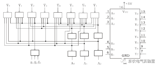

好的,我们来详细说明一下如何连接一个典型的3线到8线译码器 (3-8 Decoder),例如常见的74LS13874HC138芯片。这种译码器有3个二进制输入端(A0, A1, A2),8个输出端(Y0-Y7),以及至少1个(通常是3个)使能输入端(通常是 E1, E2, E3)。
核心原理: 根据输入引脚 A0, A1, A2 的二进制组合(000 到 111,即 0 到 7),相应的输出端 Y0-Y7 会被激活(变为低电平,低电平有效),而其他输出端则保持非激活状态(高电平)。
连接步骤:
  1. 连接电源和地线 (VCC & GND):
    • 找到芯片的 VCC (或 VDD) 引脚:通常标记为 VCC, VDD, +5V (对于5V芯片)。将其连接到你的电源的正极 (例如 +5V)。
    • 找到芯片的 GND 引脚:通常标记为 GND, VSS, 地线。将其连接到电源的负极(0V)或电路的公共地线。
  2. 连接二进制输入端 (A0, A2):
    • 识别数据输入引脚:通常标记为 A0, A1, A2。注意它们的顺序!A0 是最低有效位 (LSB), A2 是最高有效位 (MSB)
    • 决定输入信号的来源:它们可以是:
      • 微控制器(如Arduino, STM32, Raspberry Pi Pico)的GPIO引脚。
      • 逻辑电平开关或按钮(需要上拉/下拉电阻)。
      • 前级数字电路的输出。
    • 连接:
      • 将你的最低位 (LSB) 输入信号连接到 A0 引脚。
      • 将你的次低位输入信号连接到 A1 引脚。
      • 将你的最高位 (MSB) 输入信号连接到 A2 引脚。
  3. 连接使能输入端 (Enable Inputs):
    • 识别使能引脚(以常见的74HC138为例):
      • E1 (有时也叫 E2):低电平有效。当这个引脚为低电平时,是“允许工作”的条件之一。通常连接到低电平或逻辑0。
      • E2 (有时也叫 E1):低电平有效。与 E1 作用相同,也是“允许工作”的条件之一。通常也连接到低电平或逻辑0。
      • E3 (有时也叫 STROBE):高电平有效。当这个引脚为高电平时,是“允许工作”的关键条件之一(有时称为片选)。通常连接到高电平或逻辑1。
    • 重要原则:为了使译码器工作,必须满足: E1 = LOW (0), E2 = LOW (0), E3 = HIGH (1)。 否则,所有输出 Y0-Y7 都将保持为高电平(无效)。
    • 连接:
      • 根据你的应用需求连接这三个使能信号。
      • 最简单常用的使能配置:
        • E1 引脚连接到 GND (0V / 低电平)。
        • E2 引脚连接到 GND (0V / 低电平)。
        • E3 引脚连接到 VCC (5V / 高电平)。
      • 如果你希望通过外部信号控制整个译码器工作与否,可以将 E1, E2, E3(特别是 E3)连接到控制信号源(如另一个芯片的输出、微控制器的GPIO)。
  4. 连接输出端 (Y0-Y7):
    • 识别输出引脚:通常标记为 Y0, Y1, Y2, Y3, Y4, Y5, Y6, Y7
    • 重要特性:大多数逻辑系列(如74LS, 74HC)的译码器输出是低电平有效。这意味着当某个输出被“激活”或“选中”时,它输出低电平;未选中时输出高电平。
    • 决定输出信号的去向:输出端可以驱动:
      • LED指示灯:这是最直观的验证方式。
        • LED的阳极(长脚)通过一个限流电阻(如 220Ω-1kΩ,根据你的电源电压和LED特性选择)连接到 VCC (+5V)。
        • LED的阴极(短脚)连接到译码器的输出引脚 Yx (x=0-7)。这样,当 Yx 输出低电平时,就形成了通路,LED 会亮起。当 Yx 输出高电平时,LED 两端电压差很小,LED 不亮。
      • 其他器件的低电平有效输入(如其他芯片的片选、使能端)。
      • 逻辑门电路的输入。
    • 连接:
      • 根据你的需求,将每个 Y0-Y7 引脚连接到其对应的负载或指示器上(例如连接到8个LED的阴极)。
总结接线清单 (基础工作模式,使能端常使能):
译码器引脚 连接目标
VCC (Pin X) 电源 +5V
GND (Pin Y) 电源 0V / 地线
A0 输入信号的最低有效位 (LSB)
A1 输入信号的中间位
A2 输入信号的最高有效位 (MSB)
E1 GND (0V) - 使译码器工作
E2 GND (0V) - 使译码器工作
E3 VCC (+5V) - 使译码器工作
Y0 LED1 阴极 (LED1 阳极接 VCC 并串电阻) 或 后级输入1
Y1 LED2 阴极 (LED2 阳极接 VCC 并串电阻) 或 后级输入2
Y7 LED8 阴极 (LED8 阳极接 VCC 并串电阻) 或 后级输入8
重要提示:
  1. 务必查阅你所使用的具体芯片的数据手册 (Datasheet)!不同型号的引脚编号、命名和有效电平可能略有不同(例如,有些可能只有2个使能端,或者输出是高电平有效)。74LS138/HC138/HCT138是最常见的。
  2. 仔细核对引脚排列图:芯片顶上有个小凹点或缺口,它旁边通常是引脚1(Pin 1)。引脚编号是逆时针增加的。数据手册里一定有这个图。
  3. 低电平有效输出:驱动LED时要特别注意方向,如上所述(阳极接VCC串电阻,阴极接Yx)。
  4. 限流电阻:连接LED时 必须串接限流电阻,否则会烧坏LED甚至可能损坏芯片!
  5. 使能端的灵活性:E1/E2/E3的组合让你可以控制译码器的工作。除了让它们常有效外,还可以用这些引脚来扩展译码能力(如构建更大规模的译码器)、或同步译码动作(如与时钟同步)。E3常作为片选信号。
  6. 未使用输入不要悬空未使用的输入引脚。TTL芯片(如74LS)可以悬空,但不稳定,悬空相当于输入高电平。CMOS芯片(如74HC)绝对不允许悬空输入,悬空会引入噪声导致意外行为和功耗。对于未使用的使能输入端
    • 低电平有效的使能端 (E1, E2):如果不使用,将其连接到 VCC(高电平) 将其禁用(确保不影响其他功能)。
    • 高电平有效的使能端 (E3):如果不使用,将其连接到 GND(低电平) 将其禁用。
    • 对于输入地址端A0-A2:如果不用某个地址位,最好明确将其接高(到VCC)或接低(到GND),避免悬空带来的不确定性和噪声敏感性问题。
按照这个步骤操作,并参考具体芯片的数据手册上的引脚图,你就能正确地连接好一个38译码器(3-8译码器)了。祝你实践顺利!
