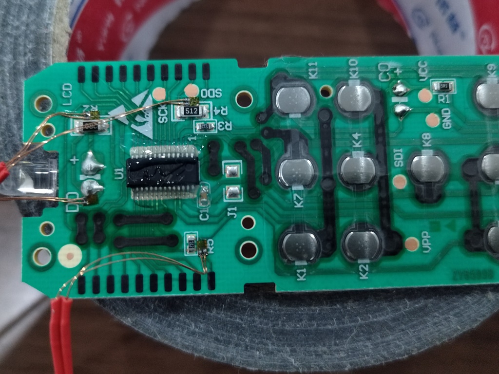

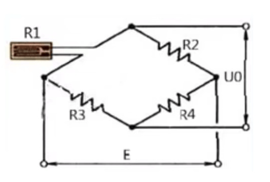

电阻应变片法(主流方法)
- 操作:将微型应变片(<5mm)粘贴在PCB关键位置(如BGA四角、金手指、板边)。
- 原理:应变导致应变片电阻变化,通过惠斯通电桥转换为电压信号。
- 优势:精度高(±1μϵ)、响应快、成本适中。
- 局限:需布线,一次测试覆盖点位有限。

三、 关键测试位置
- 应力集中区:BGA封装四角、大芯片边缘、连接器焊点、板边螺钉孔。
- 薄弱环节:细密走线区域、高频信号线附近、薄板(<1mm)区域。
- 工艺风险点:分板刀路径附近、SMT顶针支撑点、拼板V-Cut线。

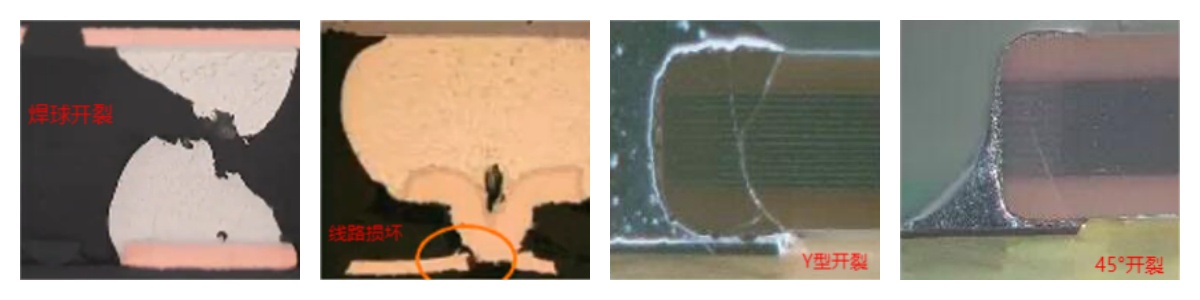

? 注:应变超过限值可能导致PCB内铜箔裂纹、通孔断裂、焊点开裂(尤其是无铅焊料)。
