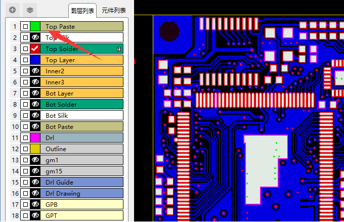

从PCB设计文件中导出钢网文件(主要用于SMT贴片焊接)的核心是导出焊膏层(Paste Mask Layer) 的Gerber文件或特定格式文件。以下是具体步骤(通用流程,不同软件细节略有差异):
? 核心步骤(通用)
  1. 生成Gerber文件: 在PCB设计软件中启动Gerber文件生成功能。
  2. 选择焊膏层: 在Gerber层设置中,务必选中代表焊膏层的图层。通常命名为:
    • Paste / Paste Mask / Solder Paste
    • Top Paste (顶层钢网)
    • Bottom Paste (底层钢网,如果需要双面贴片)
    • 有时简写为 *.GTP (Top Paste Gerber) / *.GBP (Bottom Paste Gerber)
  3. 设置格式: 确保Gerber输出格式为板厂普遍接受的格式(通常是RS-274X,即Extended Gerber)。
  4. 导出文件: 执行导出操作,生成包含焊膏层信息的Gerber文件(通常是 .gtp.gbp.gm1 等后缀)。
  5. 生成钻孔文件: 通常还需要导出钻孔文件(Drill File)(格式如 Excellon),板厂需要它来对齐钢网开口位置(尽管钢网本身不开孔,但对齐需要参考)。
  6. 打包发送: 将导出的 顶层焊膏Gerber文件(.gtp)底层焊膏Gerber文件(.gbp,如有)钻孔文件(.drl/.txt/.xln) 一起发送给钢网制造商。

⚠ 关键注意事项
  1. 只选焊膏层: 导出Gerber时,务必只勾选 Top Paste 和/或 Bottom Paste!包含其他层(如布线层、丝印层)会给钢网制造商造成困扰或错误。
  2. 文件格式: 必须使用 RS-274X (Extended Gerber) 格式。 避免使用旧式 RS-274D 格式。
  3. 文件命名清晰: 使用明确的文件名,如 ProjectName_TopPaste.gtpProjectName_BottomPaste.gbpProjectName.drl。避免使用默认的模糊名称。
  4. 钻孔文件: 必须同时提供钻孔文件(通常是 Excellon 格式 .drl/.txt/.xln。即使是钢网,制造商也需要它来精确对齐焊盘位置(与PCB钻孔位置一致)。
  5. 原点设置: 确保PCB设计中的原点(Origin)设置合理(通常在板角或定位孔),Gerber和钻孔文件使用相同的原点。软件通常默认输出为绝对原点。
  6. 包含板框: 通常板框层(如 Outline/Board Outline/Mechanical 1)会在其他Gerber文件中输出(如阻焊层Gerber),有时钢网Gerber也建议包含板框以便定位(检查软件默认行为或询问板厂)。KiCad的Paste层输出通常包含板框。
  7. 非矩形钢网/特殊要求: 如果钢网需要特殊形状(非矩形)、添加定位孔MARK点、或其他标记(如拼版信息),需要在设计阶段在特定层(通常是机械层或钢网层本身)绘制好,并在导出Gerber时确保这些额外信息包含在焊膏层Gerber中。务必与钢网供应商沟通具体要求。
  8. 验证: 导出后,务必使用Gerber查看器软件(如免费的GC-Prevue, KiCad GerbView, ViewMate, Horizon EDA等)打开导出的钢网Gerber文件(.gtp/.gbp),检查:
    • 是否只显示了焊盘(没有线路、丝印等杂物)。
    • 焊盘的尺寸和位置是否正确无误。
    • 板框(如果需要)是否正确显示。
    • 特殊标记(MARK点、定位孔等)是否按预期存在。
  9. 发送给谁: 将生成的 焊膏层Gerber文件钻孔文件 一起提供给钢网制造厂商。他们需要这两套文件来制作钢网。PCB生产厂通常不需要钢网文件(除非是同一家提供SMT服务)。
总结: 导出钢网文件 = 导出 仅包含 Top Paste 和/或 Bottom Paste 层的 RS-274X 格式 Gerber文件(通常是 .gtp/.gbp) + 导出 Excellon 格式钻孔文件(.drl/.txt) + 清晰的命名 + 导出后验证。完成这些步骤后,将文件打包发送给钢网供应商即可。?
