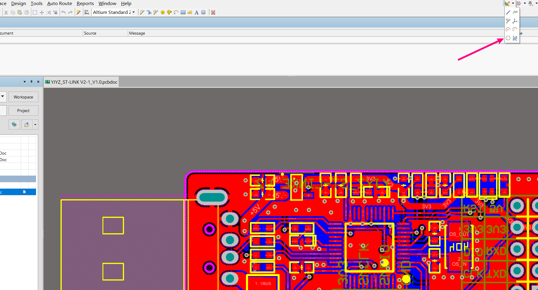

在 PCB 设计软件的丝印层(通常是 Top Silkscreen / Top Overlay / tPlaceBottom Silkscreen / Bottom Overlay / bPlace)上绘制箭头,主要有以下几种常用方法:
? 方法一:使用线段手工绘制(最基础灵活)
  1. 选择丝印层: 确保你当前的工作层是目标丝印层(例如 Top Overlay)。
  2. 绘制箭头主干:
    • 找到绘制"线条"(Line)、"导线"(Track)或"2D线"(2D Line)的工具(快捷键通常是 P LP T ?根据不同软件)。
    • 设置合适的线宽(Width)。丝印线宽通常在 0.1mm (4mil)0.2mm (8mil) 之间,根据 PCB 制造能力和清晰度要求选择。确保线宽不小于制造商的最小丝印线宽要求(通常 ≥ 0.15mm / 6mil)。
    • 在起点位置点击鼠标左键,拖动到终点位置(箭头指向的方向),再次点击左键放置一条直线段(箭头的主干)。
