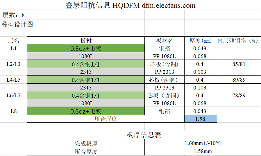

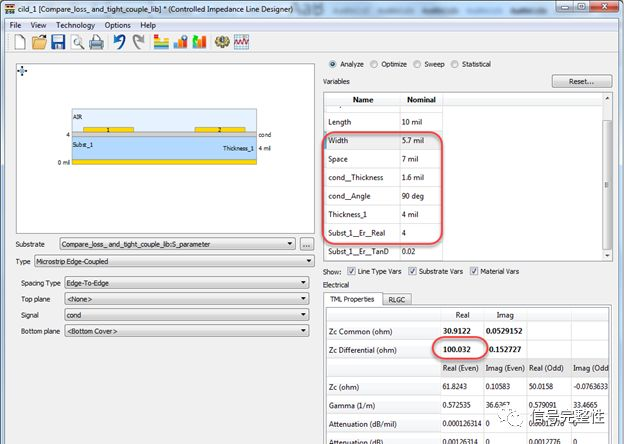

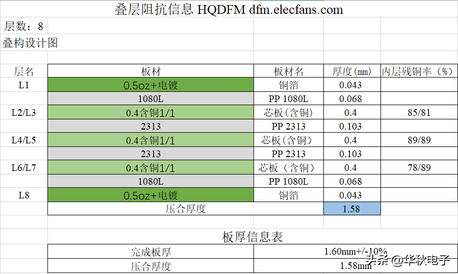

  4. PCB设计考虑:
    • 使用阻抗计算工具(如Polar SI9000, Altium/其他EDA内置工具),输入PCB叠层参数(各层厚度、介电常数)、线宽、线距、铜厚,计算并调整以达到目标阻抗。
    • 保持差分对内长度匹配(通常要求长度差在几十mil以内,具体看信号频率)。长度不匹配会引入相位差,降低共模抑制能力(对模拟尤其重要)或影响数字信号时序。
    • 差分对间距应适当,保证紧密耦合(间距≤线宽通常较好),但要符合制造能力。
    • 避免在差分对下方或相邻层走高速或高噪声信号线。
    • 参考平面应完整(通常为GND),避免跨分割。
  5. 制造公差: 与板厂沟通,明确他们能达到的阻抗控制公差(通常±10%是常见且合理的工业水平,±7%或±5%精度更高但可能增加成本)。
