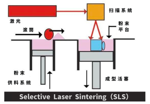

物联网行业中3D打印工艺——SLS(选择性激光烧结工艺
3D打印工艺——SLS打印技术简介 工艺全称: 选择性激光烧结,其工作原理是借助红外激光在高温下进行粉末烧结材料,并以逐层堆积的方式成型三维零件的一种快速成型技术。 工艺过程: 3D打印机内设有一个
2024-09-23 15:57:45

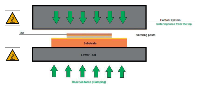

功率半导体烧结贴片技术
银 (Ag)/铜 (Cu) 压力烧结(见图 1)是一种应用于粉末材料(即纳米颗粒)的热处理工艺,以提供更高的强度、完整性和导电性。据 AMX 称,烧结目前被认为是连接电力电子器件中最可靠的技术。银
2022-08-03 08:04:34

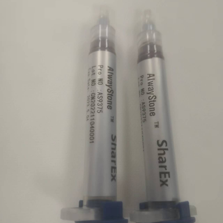

烧结银9大特点解决客户的4大痛点
温度。善仁新材批量化供货的烧结银得到客户的一直好评。善仁新材开发的耐高温低温烧结银AS9375具有以下9大特点:1低压或者无压烧结2低温工艺烧结温度可以在120度3高导热率:导热率可达260W/mK4
2022-03-29 16:12:14
