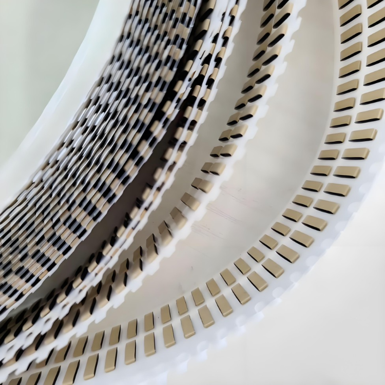

在消费电子设备日益轻薄化、高频化的今天,触摸屏模组与主板(PCB)之间的可靠电气连接与电磁兼容性(EMC)设计成为产品稳定性的关键。导电泡棉作为一种集导电、缓冲、屏蔽于一体的功能性材料,在这一连接场景中扮演着至关重要的角色。本文将从产品技术细节出发,深入分析其市场定位、优劣势及未来发展趋势。
一、产品细节与技术指标:性能的量化基石

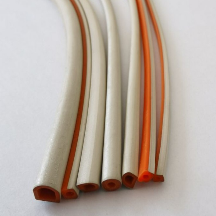

导电泡棉
导电泡棉通常以聚氨酯(PU)、硅胶或三元乙丙橡胶(EPDM)发泡体为芯材,外覆导电织物或金属化薄膜。在触摸膜与PCB的连接应用中,其核心性能指标直接决定了信号完整性与长期可靠性。
电气性能方面,优质导电泡棉的表面电阻可低至0.03Ω~0.1Ω,确保触摸信号的低阻抗传输路径。其电磁屏蔽效能(SE)在1GHz–10GHz的高频范围内通常能稳定保持在70dB以上,部分高性能产品可达85dB~90dB,有效隔离显示屏驱动电路与主板射频信号之间的相互干扰。
机械与环境可靠性同样关键。材料的压缩率通常在25%~50%之间,回弹率可达92%以上,能充分适应装配公差,并在长期受压后保持稳定的接触压力。工作温度范围覆盖-40℃至85℃,部分型号可扩展至-40℃至120℃,满足严苛环境要求。此外,通过UL94-V0阻燃认证已成为行业标配。
