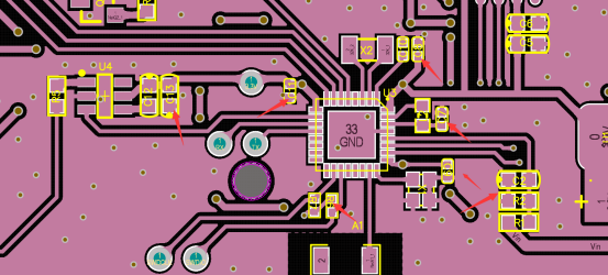

如何快速调整PCB元件的丝印位号?
生产时PCB丝印位号可以进行显示或者隐藏,但是不影响装配的输出。按快捷键“L”,按所有图层关闭按钮,即关闭所有层,再单独勾选只打开丝印层及相对应的阻焊层,即可对丝印进行调整了。
2023-04-25 09:42:23
