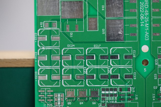

PCB上锡不良(焊锡性不良)的原因涉及多个环节,以下是常见的中文分析及排查方向:
一、PCB焊盘本身问题
  1. 氧化/污染
    • 焊盘暴露空气中时间过长(超过IPC标准)形成氧化层(如Cu₂O、CuO)。
    • 接触汗渍、油污、化学品(如切削液)或车间粉尘污染。
    • 典型现象:焊锡在焊盘上呈球状无法铺展。
  2. 表面处理异常
    • OSP(有机保焊膜):过期或高温高湿环境存放导致失效;双次回流时二次氧化。
    • 化金(ENIG):"黑焊盘"现象(磷含量异常导致镍层腐蚀)。
    • 化银(Immersion Ag):硫化物侵袭产生硫化银发黄;存放环境含硫。
    • 喷锡(HASL):锡层不均匀或过厚导致润湿力下降。
  3. 焊盘设计缺陷
    • 焊盘周围有过孔未塞孔,焊锡流入过孔导致缺锡。
    • 焊盘与散热铜箔连接面积过大(需优化为十字连接)。
    • 焊盘尺寸与元件引脚不匹配(如大焊盘搭配小引脚)。

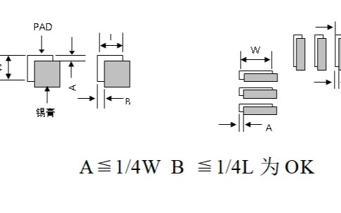

  1. 钢网开孔问题
    • 开口尺寸不足(面积比<0.66)或防锡珠设计过度阻挡锡量。
