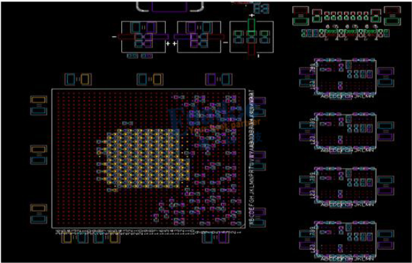

以下是 DDR3 内存 PCB 设计的关键要求(中文版),涵盖布局、布线、电气特性和材料等方面:
1. 拓扑结构
  • 首选 Fly-by 拓扑:DDR3 普遍采用 Fly-by 结构(信号依次串联颗粒),取代 DDR2 的 T 型拓扑。
  • 时钟/地址/控制信号:从控制器(CPU/北桥)出发,按顺序连接各内存颗粒,末端需接 50Ω 端接电阻(On-Die Termination, ODT)。
  • 数据信号(DQ/DQS):采用点对点连接(每颗粒独立连接到控制器),避免信号分支。
2. 层叠结构
  • 至少 4 层板:推荐结构(示例):
    • Top Layer:信号线(地址/控制)+ 部分数据线
    • Layer 2:完整地平面(GND)
    • Layer 3:电源平面(VDD, VTT, VREF)
    • Bottom Layer:数据线(DQ/DQS/DM)及剩余信号
  • 关键点:数据线组需有连续参考平面(地或电源),避免跨分割。
3. 阻抗控制
  • 单端信号线(地址/控制/时钟):
    50Ω ±10%(参考相邻平面层)。
  • 差分对(DQS/DQSn 时钟对):
    100Ω ±10% 差分阻抗(推荐紧耦合布线)。
  • 数据线(DQ):按单端 50Ω 控制。
4. 布线规则
  • 等长匹配关键!):
    • 时钟 CLK/CLKn:整组误差 ≤ ±25 mil(0.64mm)
    • 地址/命令/控制组:组内等长误差 ≤ ±50 mil(1.27mm)
    • 数据组(每组 8 DQ + 1 DQS + 1 DM)
      组内所有信号等长误差 ≤ ±5 mil(0.13mm)(严格匹配 DQS 时序)
  • 蛇形绕线:采用圆弧或 45° 折线,避免 90° 拐角。
  • 间距规则
    • 信号线与其它线间距 ≥ 3×线宽(防串扰)。
    • 差分对内部间距保持恒定,避免突变。
5. 电源完整性
  • 电源分割
    • VDD (1.5V):主供电,需低阻抗平面 + 多颗去耦电容(0.1μF + 10μF)。
    • VTT (0.75V):终端电压,需独立平面 + 大电流电容(100~470μF)。
    • VREF (0.75V):参考电压,必须干净无噪声(专用走线+π型滤波)。
  • 去耦电容
    • 每颗 DDR3 颗粒电源引脚附近放置 2~4 颗 0.1μF 陶瓷电容。
    • VTT 电源入口处并联 10μF 以上钽电容/电解电容。
6. 参考平面
  • 所有高速信号(CLK, DQS, DQ)下方必须保持连续参考平面(GND 或 VDD)。
  • 禁止跨分割:布线不可跨越平面层分割区,否则阻抗突变导致反射。
7. 端接设计
  • ODT(片上端接):DDR3 依赖颗粒内部端接(需在 BIOS/控制器配置)。
  • 外部端接
    • 地址/控制线末端需 49.9Ω 电阻到 VTT(Fly-by 拓扑末端)。
    • VTT 端接电阻靠近末端颗粒放置。
8. 材料选择
  • 板材:推荐高速 FR4(如 Panasonic Megtron 6、Isola 370HR)或普通 FR4(低成本应用)。
  • 铜厚:外层 1oz (35μm),内层 0.5~1oz。
9. 物理接口
  • 金手指
    • 镀金厚度 ≥ 0.8μm(30μ"),防止反复插拔磨损。
    • 边缘倒角(45°)便于插入插槽。
10. EMC/信号完整性
  • 避免长距离平行走线(防串扰)。
  • 时钟线包地处理(两侧加 GND 过孔屏蔽)。
  • 敏感信号(VREF)远离高频噪声源(如 CLK、电源开关)。
总结关键设计要点:
Fly-by 拓扑 + ✅ 严格等长组(数据组 ±5mil)
阻抗控制(单端50Ω, 差分100Ω) + ✅ 完整参考平面
电源去耦(VDD/VTT/VREF隔离) + ✅ 末端端接电阻
遵循以上规范可确保 DDR3 在最高频率(如 2133 MHz)下稳定工作,避免时序错误和信号抖动问题。实际设计需结合控制器厂商的具体约束(如时序裕量、驱动强度配置)。
