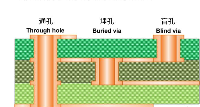

pcb盲孔和孔规格
pcb盲孔和孔规格是多少大家知道吗?在讲pcb盲孔和孔规格之前,我们需要先讲解一下pcb盲孔和孔这两个孔。 pcb盲孔顾名思义它是看不见的,pcb盲孔是指连接内层之间而在成品板表层不可见的导
2019-10-18 11:53:10

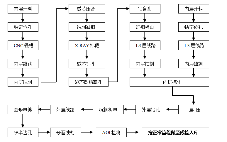

PCB磁芯印制板工艺加工流程
磁芯印制板:指将磁芯材料埋入PCB内部的印制电路板。它的特点是电感元件(含磁芯)埋入PCB的内部,能够大幅降低印制板的表面积,节省的面积可更为合理的布局其它元器件,为电源模块的高密度、小型化提供良好的解决方案,主要应用于电源模块等电子设备。
2020-11-12 17:19:49
