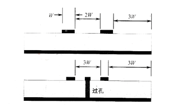

  • 并行紧耦合:双线全程间距≤2倍线宽(推荐1.5倍),避免交叉或绕大弯。

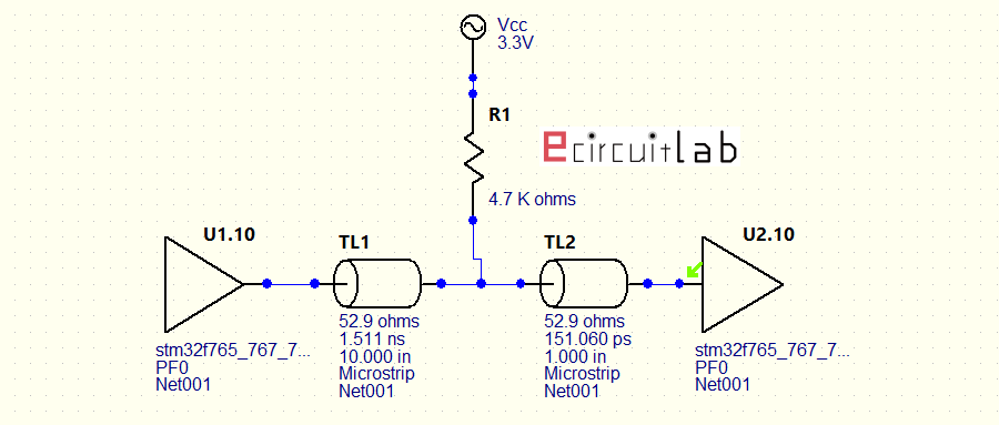

对于STM32的I2C Layout线多长合适呢?
今天来讨论一个I2C线问题,过程是通过用ST提供的IBIS模型,从SI的角度出发,做SI仿真来评估STM32的I2C信号和确定Layout线到底能多长。
2023-09-27 15:31:59
