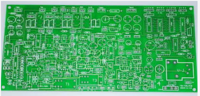

以下是PCB制造中裸铜层压工艺的详细说明(核心工艺步骤):
裸铜层压工艺
定义:在多层PCB制造中,将 裸铜箔(未处理表面) 与半固化片(Prepreg)、内层芯板叠压成整体的过程。压合后铜箔直接暴露在外层,后续通过蚀刻形成外层线路。
关键流程步骤
  1. 叠层结构准备
    • 外层材料:使用 光面或粗化处理的电解/压延铜箔(典型厚度18μm/35μm)。
    • 内层芯板:已完成线路图形的双面板(氧化处理增加结合力)。
    • 粘结层:半固化片(Prepreg,玻纤布浸渍环氧树脂),提供层间绝缘与粘接。
  2. 叠层组合
    • 按顺序叠放:铜箔 → 半固化片 → 内层芯板 → 半固化片 → 铜箔(对称结构防翘曲)。
    • 层间对准:通过定位孔/光学对位确保各层精确重叠(误差≤50μm)。
  3. 热压成型
    • 压机参数
      • 温度:170-190℃(熔融树脂流动)
      • 压力:200-400 psi(压实层间空隙)
      • 时间:90-120分钟(固化树脂)
    • 分段控制
      • 升温阶段:树脂熔化流动填充空隙
      • 保温阶段:树脂完全交联固化
      • 降温阶段:压力维持至玻璃化温度(Tg)以下防分层
  4. 后处理
    • 去除钢板/离型膜,剥离外层铜箔的保护膜。
    • 检测:X-ray检查层间偏移,超声波扫描(C-SAM)检测分层/空洞。
工艺难点与对策
问题 原因 解决方案
铜面氧化 高温下铜与氧气反应 压机内充氮气保护(O₂<500ppm)
层间滑移 树脂流动导致层偏移 预压阶段低速升温,优化压力曲线
树脂填充不足 PP片流动性差/真空度不足 选用高流胶PP片,增加真空压机
铜箔褶皱 压合应力不均 铜箔表面微粗糙处理(Low Profile)
为什么采用裸铜压合?
  • 成本效益:裸铜箔直接压合,省去外层压合前的覆铜步骤。
  • 精细线路基础:压合后铜箔直接进行图形转移,适用于HDI板(线宽/间距≤75μm)。
  • 可靠性:铜箔与树脂高温下直接结合,减少界面缺陷(优于二次压合铜面)。
典型应用场景
  • 消费电子:手机主板(6-12层板)
  • 高速通信:服务器路由器(高频材料+裸铜压合)
  • 汽车电子:ECU控制板(耐高温PP片+厚铜箔)
⚠️ 注意:裸铜压合后外层铜面需在24小时内进行线路蚀刻或化学处理(如OSP),防止氧化影响后续工艺。
此工艺是制造高密度、高可靠性多层PCB的核心技术,直接影响信号完整性与产品寿命。
